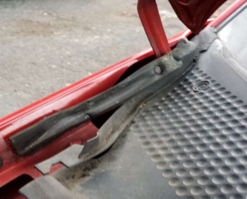

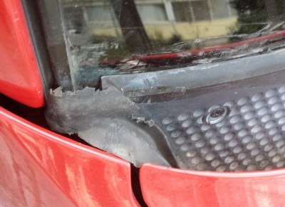

Tak jsem se do toho dnes pustil. Cíl byl hlavně zkouknout stav filtru a jeho rozměry pro případné koupení, dál si zkusit demontáž / montáž torpéda a na závěr přišroubování torpéda. Finální práci plánuji v nejbližších dnech.
- Demontáž + zpět. montáž se celkem dala, na to, že to bylo na poprvé.
- Filtr se jeví celkem ok, měnil se asi před 30kkm, ale asi i tak se dá nový
- Přišroubování torpéda je pohodka
Teď to horší:

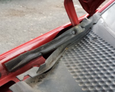

1.) Na úplné straně torpéda vlevo je guma u skla už zpuchřelá (obr. 1); 2.) gumová okapnička, co je pod kapotou, je už odlepená (obr. 2) a 3.) navíc tam vypadla nějaká guma, která je podle všeho mezi torpédem a kastlí v mot. prostoru (obr. 2). Co s tím?
Další problém vidím v těsnění pod torpédem. To je už na cucky, takže jsem na zdejší rady koupil medvědí hovno v kartuši (alias butylenový tmel), který tam plánuju nanést místo něj. Nicméně zpětná montáž torpéda nebyla úplně klik-klak, takže si moc nedokážu představit, že ještě na spodek torpéda nanesu ten tmel a hned si to správně sedne.

- pkadecka
- Příspěvky: 4764
Re: Plastový kryt pod stěračema- torpedo
Na vrakáči jsem to kdysi koupil za 500, dneska to koupíš i za míň. Pokud to máš rozbitý, je to spolehlivější než to nějak opravovat.

- vitr73
- Příspěvky: 3916
- Bydliště: Železný Brod
tyhle krajni gumy jsem na tom uz nemel kdyz jsem to kupoval...teda nejake kousky jeste byli
ale mne neva ze to tam uz neni....ja osobne to nepotrebuju a evidentne to nic nedela kdyz to tam neni...tak co
