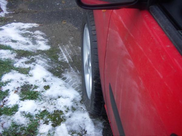

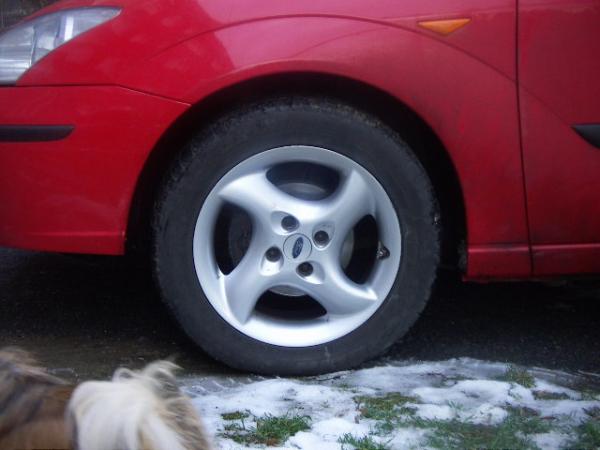

Tak kolesa má doma. Vypadaj skvěle, dokonce to co na tý fotce vypadalo jako poškození je jen špína 8) Kola jsem umyl a jsou dokonce bez škrábanců. No teď už jen matice a možná ty podložky a teplo. :lol: Jinak rozměry disků jsou 8 1/2 Jx16 H 2 ET 40. Značka Borbet. Tak snad nebudou na fofu dělat neplechu a když jo pujdou do světa. :roll:

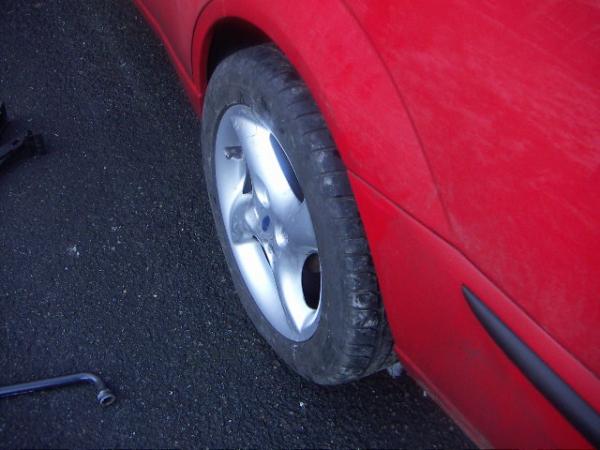

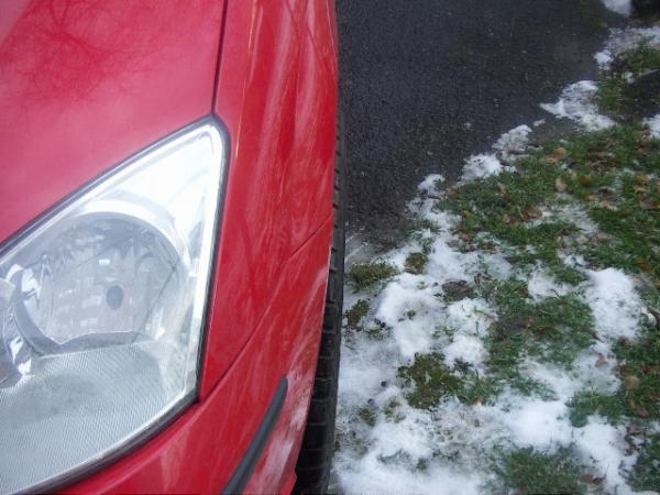

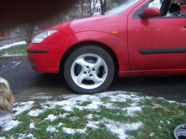

Asi bych se míň bál dát gumy 205/50 x 16" na ráfek 8 1/2 Jx16 H 2 ET 40 jako spíš toho, že budou kola "hodně ven" z kastle. Na Pumě máme pneu 195/50 x15 na ráfku 8J x 15 a guma je nepatrně přes kraj ráfku.
Jozkablack
Příspěvky: 2851
Bydliště: Praha 6
Příspěvek od Jozkablack » 09.01.2008 15:49
Tak Fuks má pravdu. Je to asi jedinej problem. Kola přečnívaj, přes kastly, prostě vyčuhujou ven. No musim uznat že mě se to celkem líbí, ale nevim co na to kastle, jestli by to nedělalo neplechu. Nikde nic nedrhne, teda aspoň když tam sedim sám. Nevim zatim co by to udělalo, kdyby se auto řádně zatížilo. Ale zdálo se že místa je tam dost. Myslím mezi podběhem a kolem i při plném rejdu. Jinak jsem si prožil peklo, když jsem za nic na světě nemohl vyšroubovat jednu matici. Obyč matice jsou tam až moc zapuštěný a klíč se tam blbě dá nasadit. Nikdy nikomu nedoporučuju s tim nikam takhle jet. Vždy jedině matice k alu kolum!!!

Příspěvek od Jozkablack » 09.01.2008 15:52
Ještě foto jak to leze ven.
