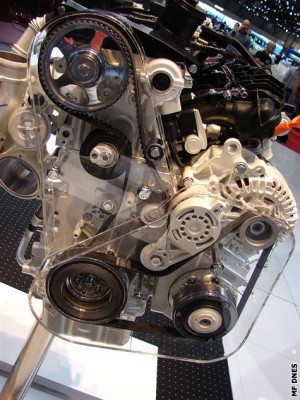

Mohl by mi prosím někdo poslat obrázek/foto rozvodů na VCT?
Myslela jsem že to jsou tyhle dva řemeny vedle motoru nalevo a Foki tvrdí že ne
, teď jsem z toho úplně zmatená, kde teda ty rozvody jsou? U escorta jsem věděla, měl je pod krytem ale tady nic takovýho nevidím..

Asi myslel ozubeny staveci kola vacek pod krytem...

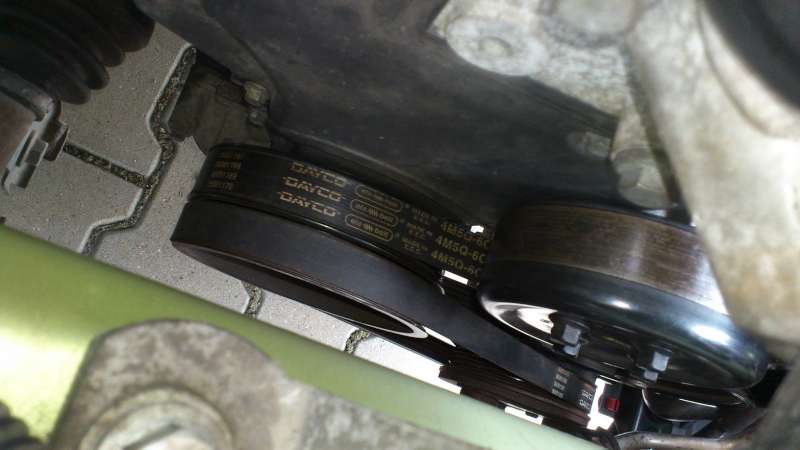

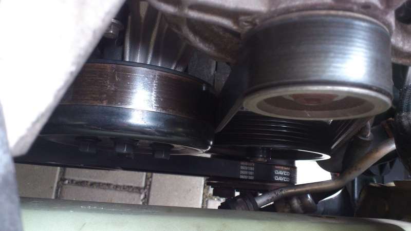

To co mas na obr. je klinovy remen pohonu alternatoru a kompresoru klimy. Rozvodovy remen je za nim, pod krytem.
Dayco je tam uz od vyroby, nevim proc nepisou FoMoCo, ale na hadicich to neni zvykem (GoodYear napr).

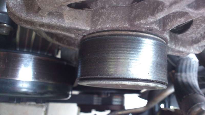

Kolecka asi nemenil jednak je to nejaky peniz navic a nespecializovany servis na Ford asi nevi, jake s tim byvaji potize.

Kdyz uz jsou ty rozvody rozdelane, tak se vymeni i kolecka, protoze stejne zanedlouho odejdou (nespecialista na Fordy to asi nevi). Kdyz ti maji ale zase rozdelavat rozvody za penize, tak ja bych to nechal, az ti kolecka skutecne odejdou a vymenis je pak.
