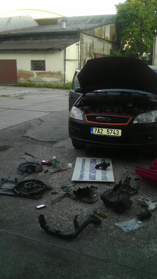

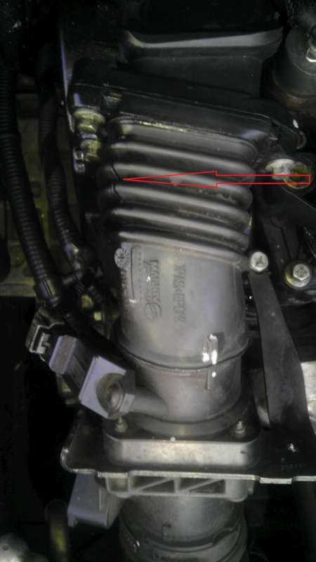

Ano je to od výroby bez DPF, Sání sem ted kupoval nový jen ten kus jak je tam ta harmonika VIZ FOTO, Co se týče motoru nemyslím si že je špatný co se týče chodu motoru, ale co je okolo je hrozný olej, klimatizace nejde a ani sahara takže zitra vše zkusíme.
Ta trubka co je na fotce tak kovova ta se docela casto praská u spoje kde je uchycení k motoru potvrdil i Ford a tak mají novou jinou za 3500kc ale řekli jsme že zatím budeme svařovat.

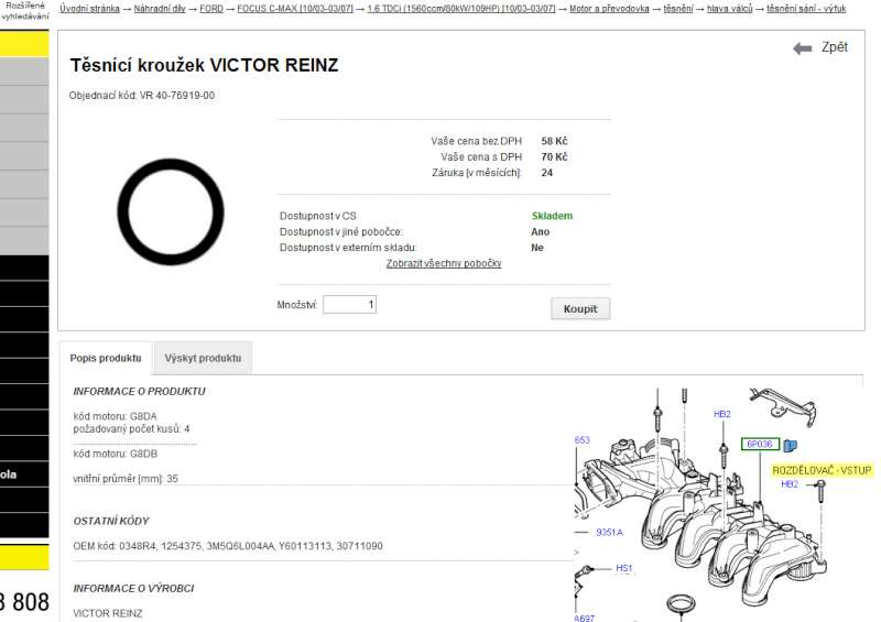

Jen radu jelikož je zítra neděle a mají otevřeno jen V kelly budeme rozebírat to sání v pravo je tohle těsnění pod to sání 35mm

Vratil bych se asi i bez problému, kdybychom nejeli celou cestu bez sahary, a v chorvatsku spíš protože tam bylo 37stupnu, a pak se roztrhlo sání a na zpáteční ceste po D1 jsme pěkně kouřili.
