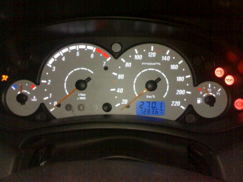

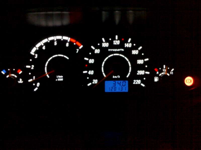

Tak konečne som sa dočkal, po troch týždňoch od objednania mi prišla folia s plazmovým podsvietením. Hneď som ju aj nahodil a prerobil podsvietenie počítadla kilometrov na modro. Už mi zostáva prerobiť len ovládače na stredovom paneli, ale to bude asi zložitejšie.
Fotené zatial len mobilom:

to Damon: recept neni moj, ale stigiho, čo tu niekde písal, len trošku upravený, lebo som nemal difúznu foliu. Spod displeja treba vybrať zelenú foliu a dať tam bielu difúznu (ja som použil obyčajný biely fotopapier). Namiesto žiarovky som dal odpor 470 ohmov + dve modré SMD diody. To je vše :wink:
Ešte musím vymeniť ručičky za červené.
Ford Focus hatchback 1,8TDDi GHIA, 110+PS, 243+Nm, 12/2000, lightning blue, MOMO S-five black 17", H&R TwinTube-40-70mm, K&N, Alpine IVA-D511RB, chrom, airbrush...
