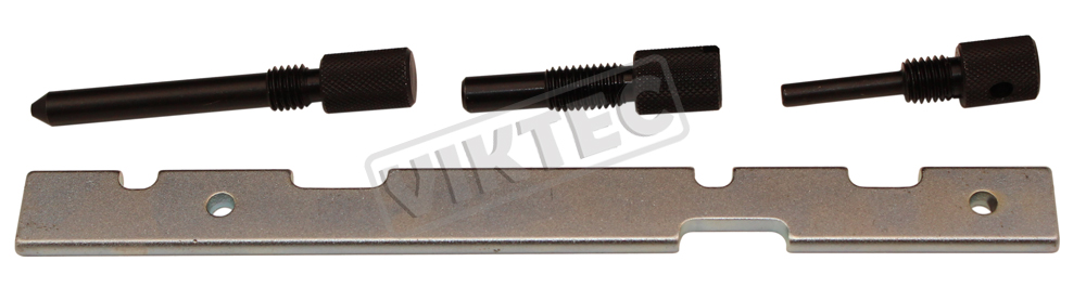

Ahoj kluci,
koupil jsem si focuse rv.98 po prvním majiteli. je to 2,0zetec 96kw. Budu dělat rozvody a nechci to dělat na rysky, protože se to má aretovat čepem.
( protože rysky jsou orientační, kdežto čep to zaeretuje přesně ) to samé pravítko. Nechci tam strkat nějakej pilník.
Pak bude o malinko posunutý časování a bude to žrát o půl litru víc. Zbytečný.
Prostě nejsem zastáncem očůrávání typu, naco povolovat vačkový řemenice, naco tam strkat nějakej kolík, když jsou tam přeci rysky, naco tam dávat pravítko, když mám v šuplíku tupej pilník?
Já ale ty přípravky nemám, ale pracuji ve strojírenství a nedělá mi problém je vyrobit.
Mohl by mi někdo znalý prosím napsat délku šířku a tloušťku pravítka na vačky? Průměr kolíku, délku po závit, délku závitu a co to je za závit?
Chtěl bych to udělat pořádně a Byl bych za to moc rád.

Focus Mk1 2,0 96kw
- Příspěvky: 13506
Re: Rozvody benzín 1998-2004
Tady rozměry na 1,6, jestli jsou na 2,0 stejné, to netuším...snad někdo doplní- http://www.ford-focus.cz/forum/viewtopi ... %C3%AD+trn
Z pravítka nedělej vědu, je to jen kus plocháče tuším 4,5mm tlustý
http://www.ford-focus.cz/forum/download ... 118990&t=1
Stejně poslouží i již zmiňovaný tupý pilník.
Tesil som sa, ze sa dozviem nieco nove. Ale je tu 12 stran hovadin. Urazanie, osocovanie, rady: daj to do servisu, atd.
Tak konecne k teme:
1.8 ma spodnu remenicu na koliku, takze nehrozi pretocenie na kluke (?)
Aretacne pravitko netreba. Strcim tam pilnik alebo hrubu pasovinu.
Ma niekto rozmery na aretacny kolik pre 1.8? Tu http://www.ford-focus.cz/forum/viewtopi ... &sk=t&sd=a je 1.6 a pre 1.8 je to tam nejasne.
Postup mi je jasny. Su tam nejake zadrhely alebo finty?
Pre zainteresovanych (ktori vedia, preco to riesim):
Vodiacu kladku dam hned novu. Rozmyslam, ze zalozim este stary remen a staru sponovaciu kladku. Nastartujem motor, odskusam, ci je vsetko OK. Az potom zalozim nove rozvody.
Tak konecne k teme:
