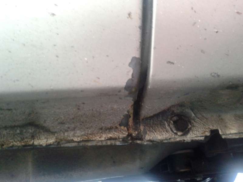

Příspěvek od Kóťa » 01.03.2013 07:45

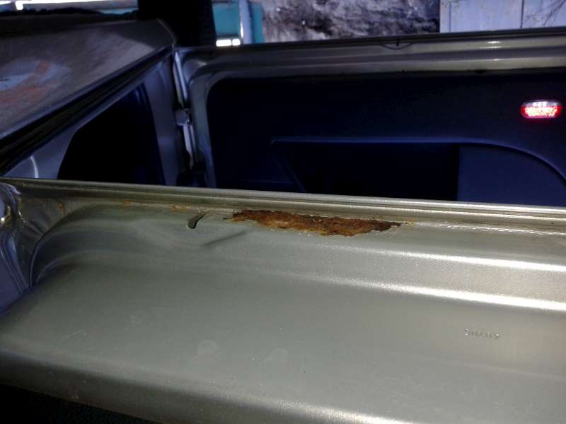

Tak jsem to trochu spláchnul a vykoukla na mě odlouplá barva z prahu. Nevíte někdo o nějakém návodu pro kutily? :mrgreen: Co jak a kdy na ten práh,aby to nezačalo reznout? Předpokládám, že ta korekční tužka je na dve věci v tomhle případě,což?

Příspěvek od davemomo » 01.03.2013 16:05
zkus bučiho, on dělal korozi na dveřích tak možná poradí s čim to napajcovat :palec_nahoru:

Příspěvek od buceek07 » 04.03.2013 16:45
Draku já se bavil takhle :arrow: http://www.ford-focus.cz/forum/viewtopi ... &start=990
U tebe bych to dělal stejně, akorát do ztracena... Je to už 2 roky, ale drží :palec_nahoru:

Příspěvek od davemomo » 04.03.2013 21:51
osbně bych to vzal šucem a přes to lak jak se to dělá a nebo st paket :D

Příspěvek od coolio22 » 15.03.2013 18:02

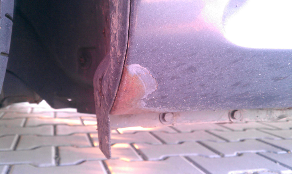

Taky jsem auto trochu opláchnul a uviděl tohle...5 let staré auto a už to kvete...
Ford to evidentně nemá moc vychytané....

Příspěvek od pzi » 15.03.2013 18:34
Bohužel tohle je od štěrku omlácené a podle fotek už delší dobu, to vyloženě není klasická koroze, ale důsledku omlácení barvy a zinku se pak chytá rez, na tohle se 99% ani nevztahuje záruka proti prorezivění, nejlépe tyto části ošetřit a znova nalakovat.

Příspěvek od coolio22 » 15.03.2013 21:01
jojo, ani mě to nenapadlo reklamovat, už mě to v servisu zalakovali, že to ani není poznat, tak snad to zase 5 let vydrží....

Příspěvek od Spláchnutej » 16.03.2013 09:15
Nevydrzi. Musis resit pricinu, ne dusledek. Takze to bud prelep folii nebo porid zasterky.....

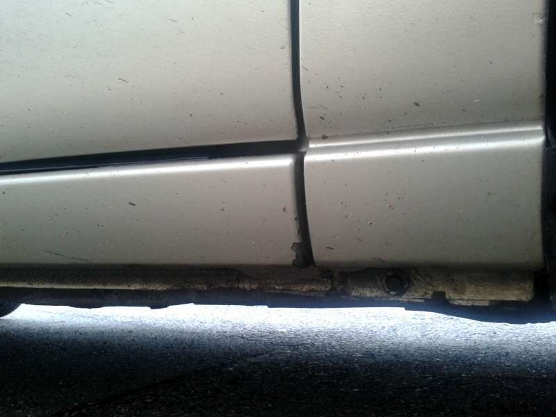

Tak davam do poradku podvozek a vlastne vse, kde najdu rez, nastesti zadna hruza to neni, ale upadl mi jeden kus plechu, ktery je hned za nadrzi ze spoda, je prisroubovany na tom hlinikovem plechu, co jde vzadu pres nadrz. Bohuzel v tom plechu uz jsou ty diry vetsi nez srouby, takze plech jsem musel dal pryc (ma asi 25 x 7cm odhadem a drzel na 2 sroubech). Nevite, k cemu ten plech je a zda to necemu vadi, kdyz tam nebude? Na tepelnou zabranu proti vyfuku to nevypada, ten vede trochu jinudy.

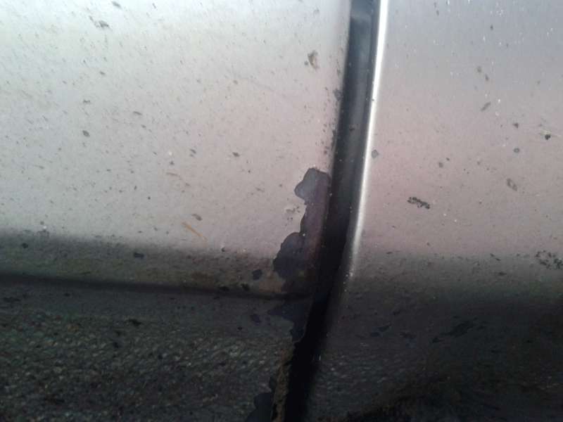

Tak se mě bohužel opět objevila koroze spodních stran dveří :wallbash: Je to 2.roky co mě to opravovali ve fordu Homolka v rámci garance.Auto je starý12.let a hnije jak ruskej žigulík.Bučček měl pravdu co si na fordu neuděláš sám tak nemáš...

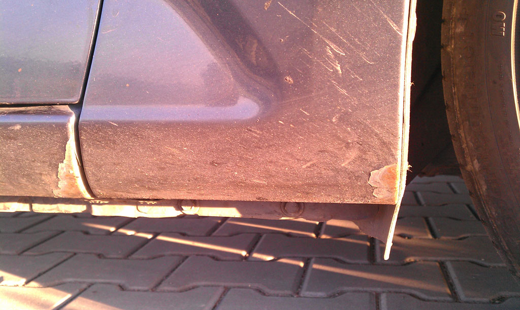

Boban píše:já když sem auto přivezl, tohle mě taky pořádně zarazilo, puchejře sem měl na všech dveřích, můj postup byl následovný odrbat na železo, pořádně naaplikovat odrezovač, potom pořádně natřít formexem (základovka) a pak normoš barva ve spreji + vrchní lak, zatím je vše OK.
Ahoj,
Mám stejný problém taky se mi ukázalo na dvouch místech menší puchýře :-(
Cchi se teda zeptat jakou barvu ve spreji si použil typ a jaký lak? :)
Ať vím co kde hledat a co nakupovat :)

Příspěvek od Kóťa » 29.09.2013 11:52
Já jdu taky na jedny dveře, všechny jsou zdravý, ale ty zadní za řidičem jsou zespodu sežrané. Zakoupil jsem tedy věci potřebné, dle mistra Bučiho, a jdu na to... Jen se zeptám, ta housenka tam momentálně plní jakou funkci? Já mám brusné papíry, benzín na odmaštění, základ a barvu. Budu dávat po tenounkejch vrstvách, pěkně to nechám zaschnout. Vezmu s tím i ten práh co jsem dával naposled.
Ještě mě napadlo jestli to nezkusit na záruku, ale bez vyplněné servisky jsem asi jasnej :mrgreen:
