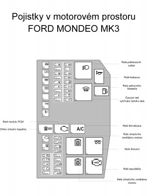

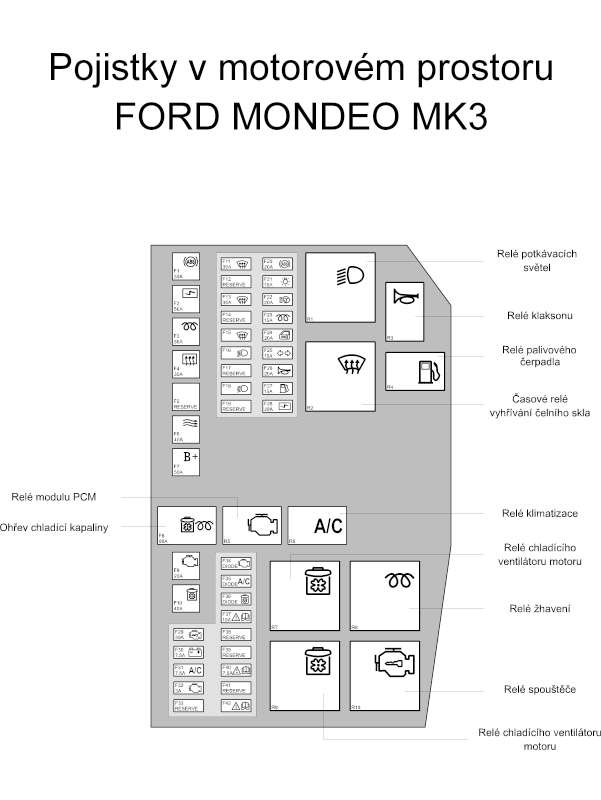

Andre, zkus se podívat do pojistek co jsou pod kapotou (napravo od baterky) jestli máš osazenou pojistku F8, ta by podle mého měla být právě pro tenhle vynález.
- andre.magnat.toulenu
- Příspěvky: 128
- Registrován: 20.12.2009 14:33
Re: Topení - Mondeo
Rumcajsi,díky pěkný obrázek
mrkni na předchozí stranku,tam mám foto,tu pojistrku tam mám..ale zdá se mi že to nějak nefunguje,jestli to tam teda je..
