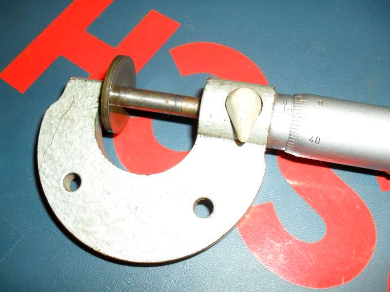

Dále bych tě poprosil o to, abys mi na následující fotce poradil, jak poznám ty hydroštely. A dále mi vysvětli, proč Ford nacpal pod vačky nějaké kusy plechu a navíc každý jinak tlustý.

Nejsem pekař s rozšířením na cukrář tak zklidni hormony.Fotku ti teda posílám ale jestli vlastně víš o co jde?To si jako myslíš že když tady vyfotíš mikrometr z nějakou podložkou že si bůh? Podložky měly odjakživa zastaralé motory ford ,pokud přecházely na hydraulická zdvihátka a pořád se jim to nedařilo tak u focusu byly tak napůl cesty .Podvozek se jim povedl supr ale motory byly stále jednoduché zetecy což je někdy i k dobru.

Několik X lidí tady uvedlo, že na focusu nikdy hydroštely nebyly. Ty byly na escortech a tady udělali inženýři krok zpět. To na Tvé fotce mi připadá jako tzv. kalíšek, kterým se vymezují vůle stejně jako podložkama.

ZETEC vzniknul někdy fakt hodně dávno a dělal ho čistě ford (viz motory ZETEC-E v escortech), potom vyvinuli nové motory za pomoci yamahy které převzaly v evropě jméno ZETEC šlo o 1.4 1.6 1.7 všechny 16V (v americe nejsou značeny jako zetec nýbrž sigma). Měly by to být pokud jsem dobře pochopil všechny ty motory co mají sání zepředu a výfuk zezadu. Ani jeden z těchto motorů NEMÁ hydroštely !! problém podle mého názoru vzniká u druhého typu 1.6 ve focusech po FL (plastové víko ventilů) kde nejsou podložky ale mění se celá zdvihátka.
Takže na Tvé fotce je ten "kalíšek"(zdvihátko), který se dá vyměnit jen po shození vaček a předešlém proměření vůlí. Pokud máš přístup k microcatu, tak tam se dají najít i finis kódy různé, podle výšky těch kalíšků.
Ani v autorizovaných servisech kolikrát netuší, že tam nejsou hydra. Až se podívají do svých chytrých programů, tak čumí jak voli na nové vrata. Osobně jsem toho byl svědkem, když jsem dělal vůle na svém autě. Až jsem těm pitomcům nadiktoval kódová čísla podložek, co jsem potřeboval, tak se seběhla celá dílna a čuměla na monitor.
Řekl bych, že ten servisák se nechtěl jebat s nějakými vůlemi a rozvodami, tak Ti řekl, že tam jsou hydra.
EDIT: a nemyslím si, že když vyfotím podložku vprávě vytaženou zpod vačky, že jsem bůh.
