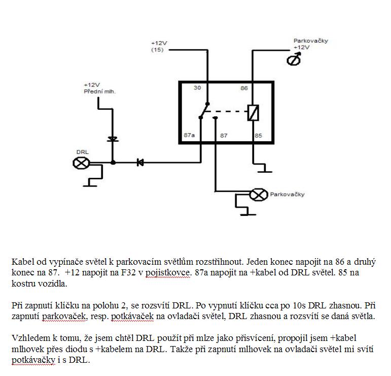

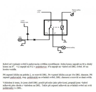

Re: Světla pro denní svícení info na 1. strane
prerusit kabel k parkovackam - fuj
- od kabelu k parkovackam udelas odbocku (rychlospojkou) a tu privedes na pin 86
- ostatni zapojis tak jak mas v navodu, jen Ti zbude prazdny pin 87 (nebo si poridis rozpinaci rele, ktere tento pin nema)

- Příspěvky: 24900
presne to mam: http://www.ford-focus.cz/forum/download ... &mode=view
(nechal jsem si vyrobit plast, LEDky od renomovaneho vyrobce z BRD a rozpinaci rele)

A co ta to vyslo tá samotvorba?
Ford Focus II Wagon Generation X- 1,6TDCi 80kW - Black Panther (d.v.: 16.12.2010)
- Příspěvky: 24900
asi na polovinu toho, co je tam uvedeno ... porad drahe, ale elegantni
