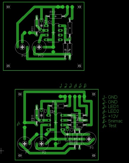

Nemá někdo z vás info, jaké napětí je na tom výstupu z DPF při provozu? Snažím se dát dohromady nějaké průběžné "vyhodnocovadlo" zanesení filtru a teploty filtru.

Joni píše:Nemá někdo z vás info, jaké napětí je na tom výstupu z DPF při provozu? Snažím se dát dohromady nějaké průběžné "vyhodnocovadlo" zanesení filtru a teploty filtru.
4.0V=200C, 2,4V=300C, 1,2V=400C, 0,9V=450C, 0,6V=500C
- Přílohy
- DPF Erkennung.pdf
- Jednoduche zapojenie na signalizaciu regeneracie ... teplota signalizacie je nastavitelna ..... Vdaka sikovnemu panovi z nemecka.
- (154.03 KiB) Staženo 97 x

S tým plánikom si zabil, chcem sa spýtať, je tu niekto, kto to vie dať dohromady? By som mu aj zaplatil. Ďakujem.

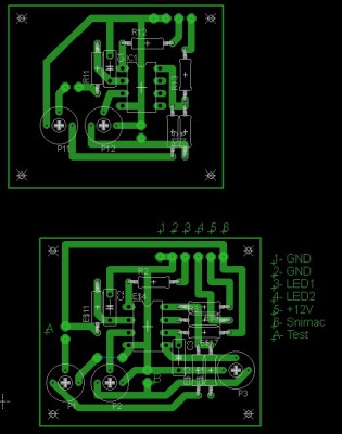

Plosaky mam predbezne navrhnute a pripravene na testovanie. Prva verzia je na signalizaciu jednej teploty ... Druha verzia je pre signalizaciu dvoch samostatne nastavitelnych teplot dvomi ledkami. Opakujem, je to len hruby navrh, zatial netestovane.
