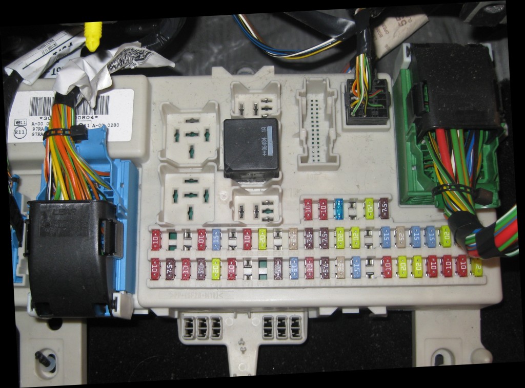

Ahoj.Mužete mi prosim někdo poradit.Četl jsem navod viz. nahoře a nejsem z toho 2x chytrej.
- pojistka 10A do pozice F71 ... chapu,je tam volna pozice(bez pojistky)
- pojistka 20A do pozice F48 ... je tam pojistka
- pojistka 10A do pozice F45 ... neni tam pojistka
- rele R15 (patice nahore uprostred kabinove pojistkovky) ...mam dokoupit(kde se to da sehnat?) rele R15 a dat to tam??
- propojit pin 1 a 26 konektoru C96 ...kde je ten konektor C96???
Diky.

Příspěvek od C-Maxis » 05.11.2011 20:47
Hned v 1. prispevku mas pozici toho konektoru. Daval jsem tam fotku meho GEMu. Je to ten zeleny konektor vpravo nahore. Pokud tam tu propojku nemas, tak to nebude zcela trivialni, jsou potreba 2 ruzne konektory. Doporucim ti obratit se pres SZ na ZaQika

Příspěvek od pepa.marecek » 05.11.2011 20:59
Mam tuto pojistkovku:

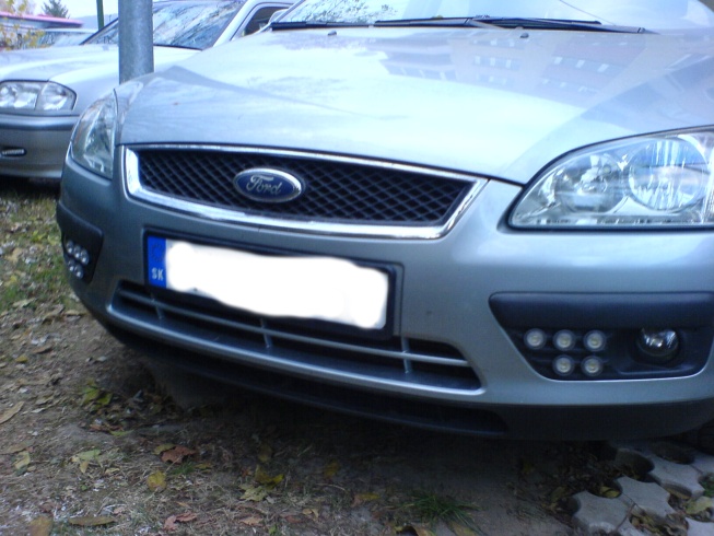

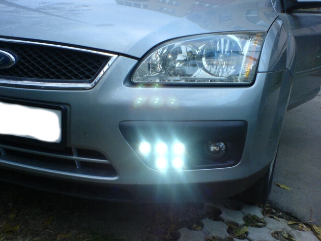

Toto sa mi podarilo vyrobiť.

Vypadá to zajímavě, ale nedá mi to se nezeptat...má to nějakou homologaci?

lucky.jacku mám dojem, že má tyto světla, tak by snad měli bejt homologované, dle popisku

Sú homologované. Tie isté ako tieto: http://www.eshopbn.sk/led-denne-svetla- ... 1w-modulov ale kupované vo Forstinger (65€)

2: pepa.marecek
C-Maxis píše:Je to ten zeleny konektor vpravo nahore.
Mas to stejne, jako ja.

Příspěvek od pepa.marecek » 06.11.2011 22:20
jo,ale je to tvoje foto :bebng:
