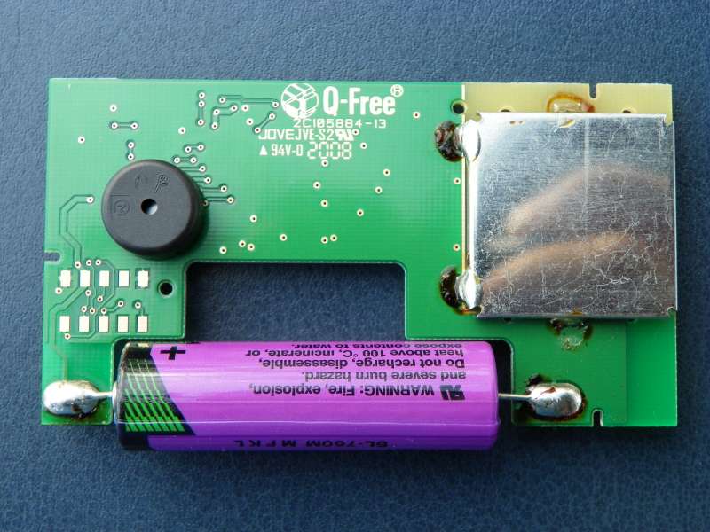

Myslím že je pripajena na DPS

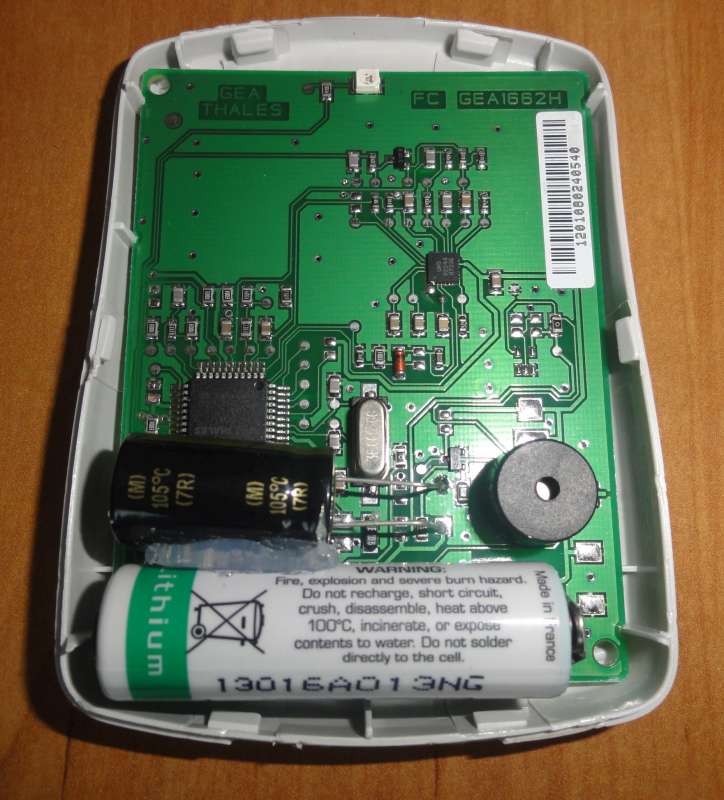

Nevím sice co je DPS,ale uvnitř to vypadá takto.Obrázky nejsou moje,"půjčil" jsem si je odjinud.

Deska plošných spojů. Baterka vypadá, že ji není jednoduché vyměnit
Rozhodně ne pro bfu
Rozhodně ne pro bfu

"Nejproblematičtější" bude napájet/ nabodovat vodiče na článek. Každý bastlíř by to měl zvládnout v pohodě. Vhodná pájecí kapalina a mikropájka a je to.
- Příspěvky: 13617
Re: Chorvatsko
Kupit lithiovy clanok rovno s nabodovanymi vyvodmi
Hento nie je klasicka AA baterka.

Přesně tak,je tam hentý oný bazmek. http://www.ges.cz/cz/lithiova-baterie-s ... 01039.html

Výměnu baterie ENC zvládne s krátkodobě přerušeným napájením.Zkušenosti majitelů jsou takové,že pokud je baterie již mrtvá,tak již výměna nepomůže.Po preventivní výměně (cca 5-6 let provozu) je ENC stále provozuschopná.

Kdyby se tam bodlo paralelně něco s odpovídajícíma voltíkama, proč by to ničilo nový článek?
Změřit, jestli ten původní zdroj ještě něco dává. Pak bych zkusil připájet ten nový článek a pak odcvaknout starý. Je to automotive, tak myslet na vibrace. Asi raději nepoužívat trafopáječku.

Záleží jak je člověk sikovnej. Jinak by neměla ublížit

Tak jo, zapínat mimo desku, AS náramek, izolované pracoviště
... já prostě raději tu mikro.
