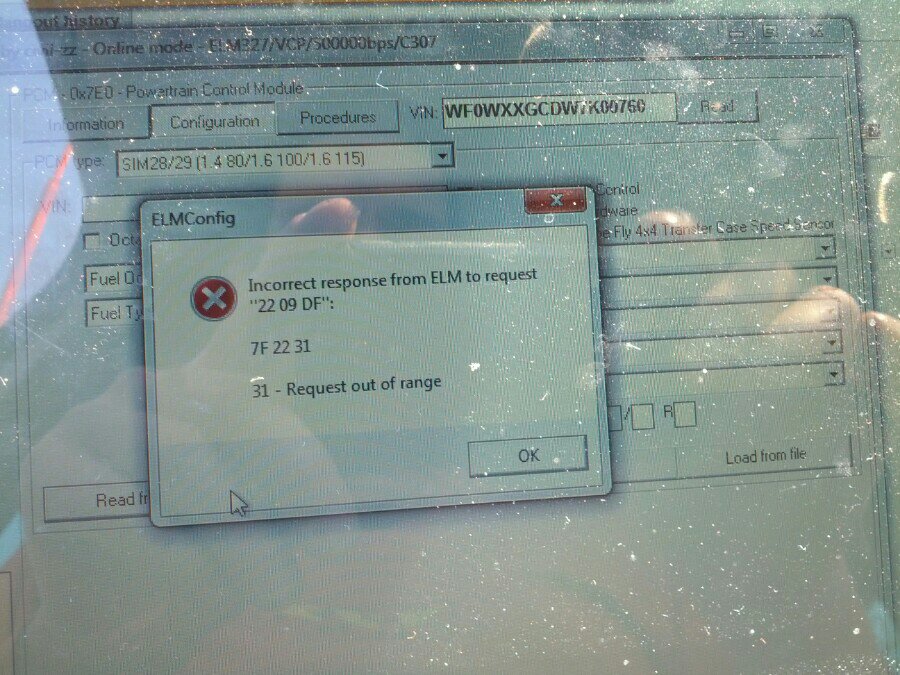

Tak volant tam je. hec a gem jsem předělal přes elmconfig a pcm mi nešlo ani načíst. Asi to chce lepší elm nebo Ids.
Diky za varování
Pcm hláška.

Ajajajaj - než do něčeho hrabu, tak si to alespoň nastuduju! Máš špatně vybraný typ jednotky..

achjo, a to vim jakou mam jednotku - to je kdyz se specha na obed. prehlidl jsem, diky moc. jdu to zkusit
