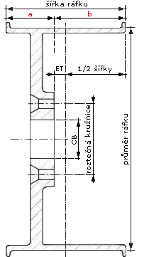

Zdravim. Chlapaci ja bych si chtel poridit na leto litaky a to nejaky 15'' ale v technicaku mam 15'' 195/60 ET 52.5/50.0/47.5. No a prave to ET me nejak stve pac nevim co to presne je? Muzu tam mit litaky s mensim ET ? Treba ET 40 nebo 35 a min ? Diky za rady.

O ET je tady toho moc stači jen hledat.
Jinak mužeš mít 38 ET .

caker píše:Zdravim. Chlapaci ja bych si chtel poridit na leto litaky a to nejaky 15'' ale v technicaku mam 15'' 195/60 ET 52.5/50.0/47.5. No a prave to ET me nejak stve pac nevim co to presne je? Muzu tam mit litaky s mensim ET ? Treba ET 40 nebo 35 a min ? Diky za rady.
Ahoj, ET znamená tzv. zális; našel jsem i takovou defici 8O: ET= šířka kola, tedy jak hluboko zapadne kolo do blatníků, čím větší je hodnota ET, tím více kolo zapadne ke středu vozu a naopak (viz obrázek napoví :idea: ).
U hodně malých hodnot ET bych byl opatrný, protože se Může stát, že kolo moc vyčnívá ven a bude Ti drhnout (při zatížení, na nerovnostech ...) o lemy blatníků, tzn. držel bych se doporučených údajů v TP nebo než koupíš disky s malým ET, tak předem vyzkoušet :idea:
