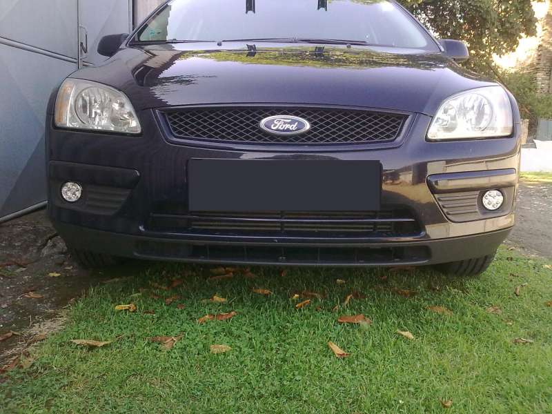

Tak světla namontovaný. Nejvíc práce snad dalo sehnat matroš na držák. Měl jsem 2mm hliník, ale nějak se mi nepovedl první kousek, a poněvadž jsem neměl další materiál musel jsem vzít za vděk 1,5mm nerezem. Ještě přemýšlím nad tím relátkem, protože mi to dělá onu leaving home funkci. Ale docela se mi to zamlouvá, tak ještě uvidím jestli ho tam nabastlím
. Celkově jsem spokojenej, tak jen ať dlouho slouží

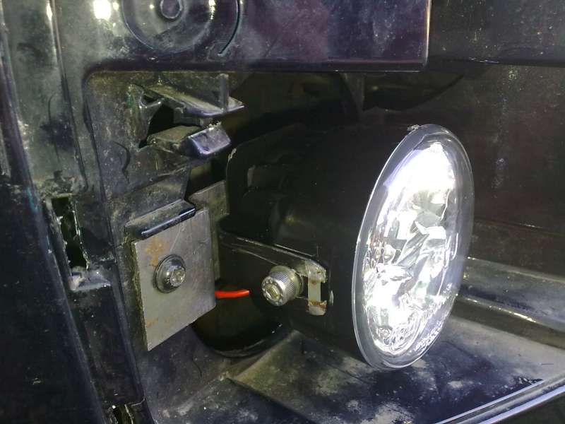

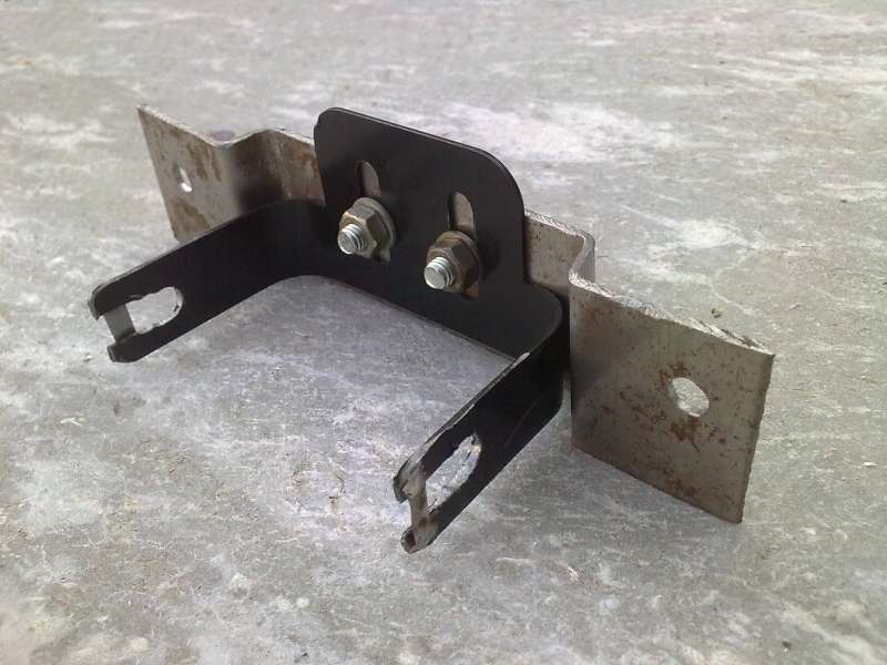

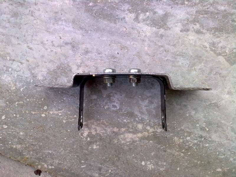

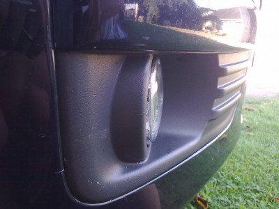

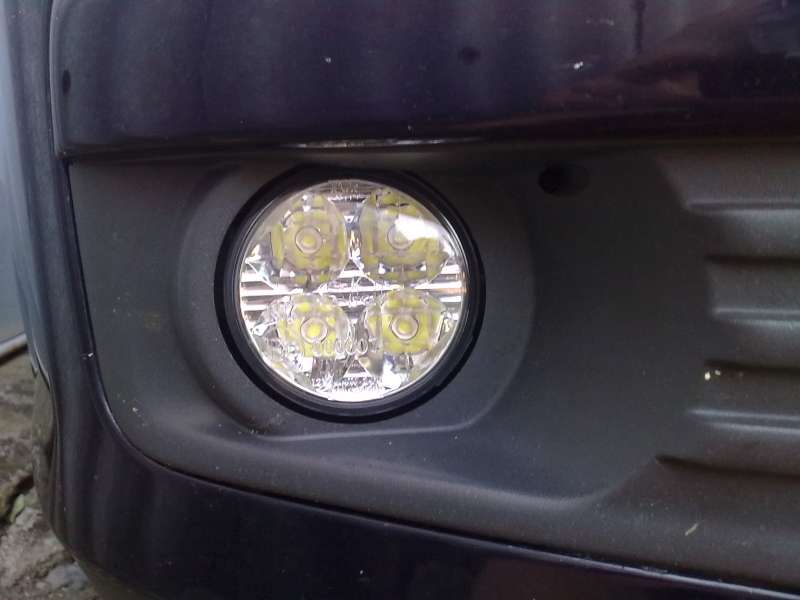

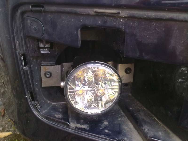

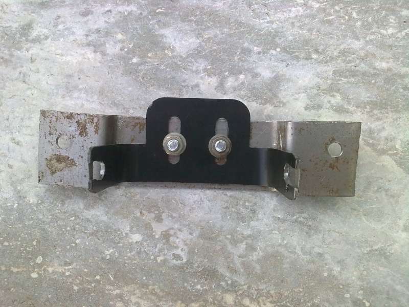

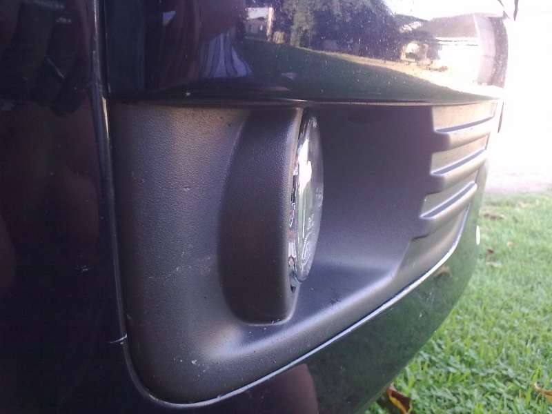

Dodávám fotky. Plech 1,5mm nerez, rozměry 30x140. Prohnutí jsem udělal cca 10 mm(doporučuju tak 12-13mm), ale i tak to bylo málo, takže jsem musel upravit originál držák světel(ten černý). Protáhnout drážku a ubrousit uši, protože by jinak světla vykukovala před mřížku. Takhle je mám přesně v zákrytu a vykukuje pouze sklo. Ty napájený plíšky jsem tam musel dát z důvodu toho, že se při dotahování imbusu se uši rozjížděly a nešlo to tedy řádně dotáhnout. Elektrika zapojit nebylo nic složitýho, akorát problém byl, kam umístit jednotku. Přidělal jsem ji na silnej svazek(husí krk) ve výztuze př. nárazníku. To jen proto, aby mi daly délkou dráty a nemusel jsem nic nastavovat. Jednotku jsem zabalil do igelitu pro případ mokra. Pak už jen natáhnout kabeláž do husích krků, aby nevyčnívala a bylo to. Vytahat pojistky 110, 113 a 135.
Foto je bohužel mobilem, páč foťák jsem neměl k dispozici.
EDIT: po vlastní špatné zkušenosti, doporučuju zapojit +kablik na pojistku F32 v pojistkovce.

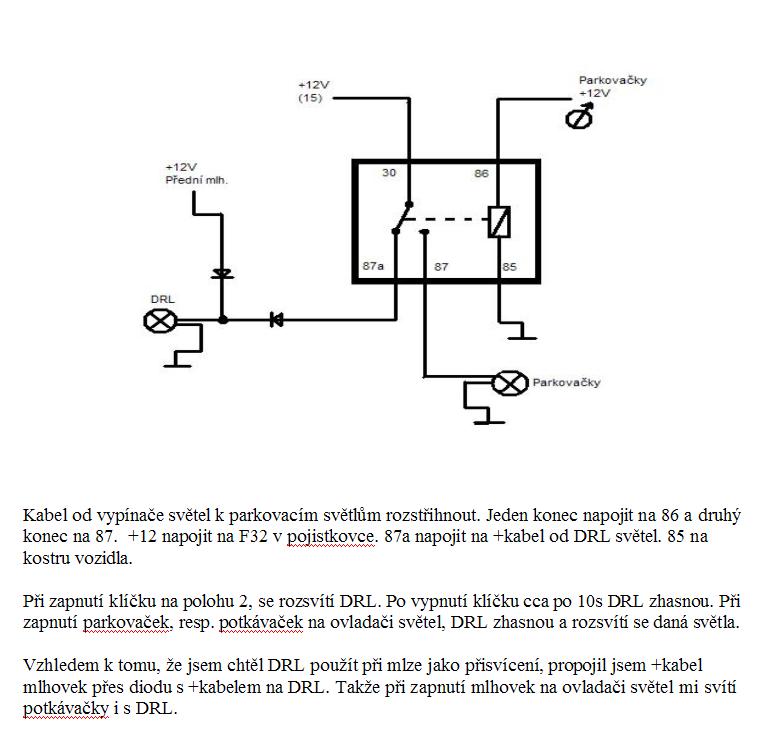

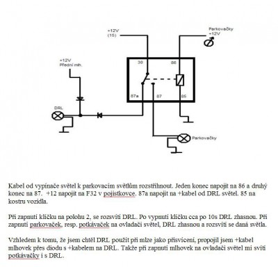

EDIT2: Takže po nějaké době jsem se rozhodl "upgradovat" a modul jsem vyhodil a namísto něho jsem dal přepínací relé a napojil na něj ještě mlhovky. Dle obrázku.

lucky.jack: parádní práce, je vidět, že sis s tím fakt vyhrál.

Ty držáky by mohly být mnohem líp zpracovaný, ale jsou stejně schovaný, tak jsem to nechal být
. Konečnej výsledek je funkční a esteticky dobrý, takže jsem se svou prací spokojenej
