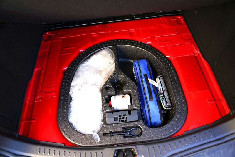

Zdravím pánové.
Mám Focus combi 2014 a z výroby je v kufru pouze opravná sada na pneu. Viz foto. Co vše se musí vyměnit, aby tam šlo dát menší dojezdové kolo? Zmenší se doplněním dojezdového kola objem kufru díky vyvýšení podlahy, nebo se do prostoru pro rezervu dojezdové kolo vejde? Neměl by někdo fotku focusu combi III s rezervou (dojezdovým kolem)? Předem děkuji za info. Zdeněk
