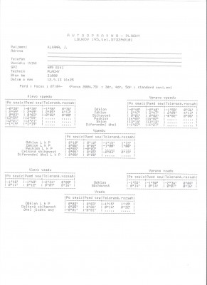

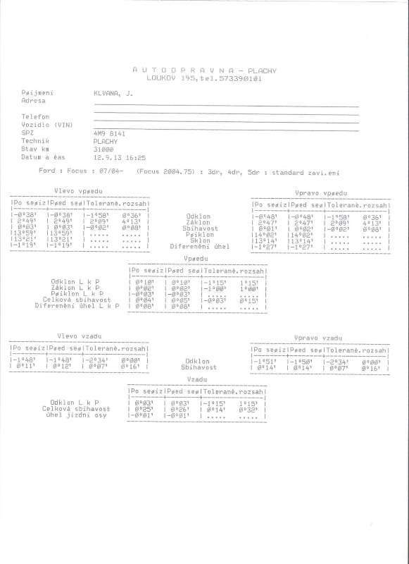

Tak dneska geometrie nic neviděl špatneho odklony kol taky dobré geometrie až na zadní kolo taky vše v pořádku... říkal že to mužou dělat ty pláště co tam jsou třeba...
