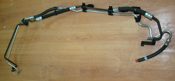

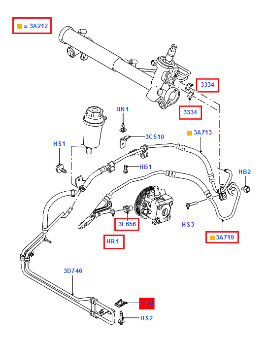

Tak problem vyrieseny - vymena tlakovej hadice. Davam tu aj supis toho , co a za kolko treba objednat konkretne FORD FOCUS MKII, 2006, 1.6 74kW:
* Sada 2 hadic (tlakova + vratna), FINIS kod: 1743276 - 100 eur
* Tesnenia - FINIS kod: 1332661, 1332662 - 12 eur

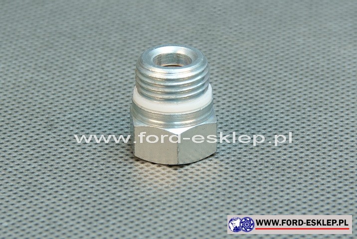

* Matica pre uchytenie tlakovej trubky do cerpadla (nie je sucast balenia hadic) - FINIS: 4747355 - 20 eur ... stary typ matice mal mensi rozmer, uz sa nepouziva - FINIS bol: 6742740
Olej s normou WSS-M2C204-A2 - cena cca 10 eur/l
robota ma vysla na 60 eur
suma sumarum: oprava za 200 eur :dih:

jeste by to chtelo napsat co mas za motor a rv , pokud by to byla 1,6 2004-2006 tak by to mohlo tect v pertlu trubky u cerpadla nebo to proteka pod cidlem tlaku na cerpadle

Máme focuse 1.6 16V 74kw. Teď v servisu zjistili, že u serva jsou obě hadice v háji. Origo samo tisíce.. Neví někdo čísla dílů s kódy FORD ? Že bych zkusil sehnat na ebay náhradu? Nebo jdou někde udělat? U nás je firma HAKA hydraulic, pokud je to běžná tlakovka..

Mám podobný problém. Olej teče přesně v místě kde tlakovka jde z čerpadla. V servisu mi řekli, že je to na výměnu trubek, které jsou opravdu dost drahý. Ale jelikož to je přesně v místě převlečný matice, tak si říkám jestli by nepomohlo jen dotažení matice aby se trubka v tom místě víc přitáhla. Přeci jen vím, že servis potřebuje kšeft a tak než něco jen dotáhnout je lepší pro ně prodat trubky.
Máte s tím někdo zkušenost? Stačí dotažení? nebo je to fakt na výměnu? Navíc ony se neprodávají jednotlivě? to se musí koupit obě? jak do posilovače tak ta co vede zpátky?

Nekde tu o tom psal servisman jmenem Foki, zkus pohledat..........ty trubky stojej myslim skoro 3000Kc

Mno pokud by byly obě za 3 tis. tak je beru, ale co jsem alespoň koukal nikdo krom Fordu to nevyrábí a tam lítala cifra kolem 7 tis.. To těm kurvám nedám, kdybych tu hadici měl vyrobit!

sharkcom píše:Mno pokud by byly obě za 3 tis. tak je beru, ale co jsem alespoň koukal nikdo krom Fordu to nevyrábí a tam lítala cifra kolem 7 tis.. To těm kurvám nedám, kdybych tu hadici měl vyrobit!
mam je skladem cena opravdu kolem 3000
