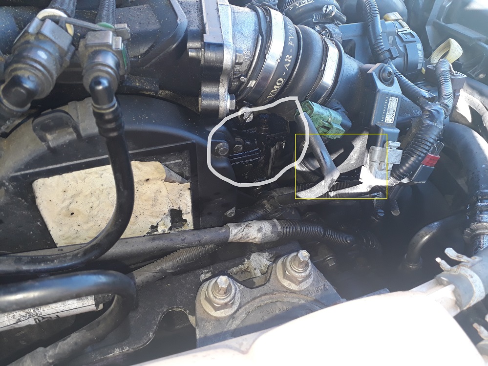

Tak dneska jela manželka a samozřejmě zákon schválnosti. Chcíplo to na křižovatce v centru LBC.. Každopádně zase stejné chyby U2023, U2196. Kouk jsem pod kapotu a je zablitej motor od oleje. Už když sjem to bral ze servisu z Fordu, tak jsem si všiml, že kde se napojuje výstup ze škrtící klapky, je celej od oleje. Dopotáhnul jsem sponu a umyl. Dnes ze stejného místa vystříkl olej a ne málo. Je pravda, že už včera jsem si všiml, že to těsnění je opět od oleje. Vyteklo to všude, kape to na altík. Vytekl olej i z hadice před turbem.

Re: Ztrata vykonu pri jizde
Že by turbo?
Edit: máš potečenou i hlavu od oleje. Snad od víka ventilů. Ten motor by potřeboval automechanika né lečitele.
Jak to z toho stříkalo, tak to je od oleje uplně všude. Ta hlava neteče.
Pokud máš v sání od turba po klapku olej, tak bud turbo propouští nebo přes odfuk z víka ventilů (špatný tlaky). Jak je staré turbo to je fuk, umřít může a to díky zacházením, nekvalitní kus, špatná montáž (neodstraněn problém proč předchozí turbo umřelo)).
Jinak olej ti masivně teče!
Chápu, bohužel nevim, proč předchozí majitel turbo měnil.
Tam jak si to zakroužkoval na té hlavě, tak to ocákalo z té hadice podtim. Na tý mojí fotce to není vidět ale mokré to je všude kolem dokola toho plastového kolena, která napojuje dvě gumové hadice. Každopádně je to průser. Dneska to hážu opět do servisu
EDIT: to koleno bylo vyklouzlé a v podstatě rozpojené. Chcíplo to ženě v lbc a jela s tim pak dalších 30 km :-S
