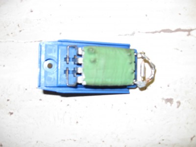

Netušíte někdo jak jsou zapojeny piny na krabičce odporu? Předpokládám, že jeden bude výstup k ventilátoru a zbytek vstup z ovládání? O víkendu mi přestala fungovat 1,2 pozice a radši bych to zkusil alespoň proměřit než bych objednával nový odpor.

Tak jsem zjistil, že do přepínače elektrika jde, přepínač nijak nedrhne při přepínání, jde stejně jako šel dříve. povedlo se mi vydolovat ten předřadný odpor ale taky se zdá, že je v pořádku, není na něm vidět nic co by vypadalo jako spálenina nebo spečenina.
Teď jsem koukal na Skubiho příspěvek zde a vlastně jsem zjistil, že to mám podobné ale nevěnoval jsem tomu popálení na ovladači nějakou větší pozornost.
Tak jsem to byl ještě proměřit a nejde mi vůbec elektrika do tý kostky předřadnýho odporu, takže to vypadá na ten ovladač rychlosti ventilátoru, protože když jsem to měřil tak do něj přímo proud jde ale z něj tedy už ne.
Takže závěr objednal jsem ovladač rychlosti ve Fordu za 800.-Kč, říkal, že teď v posledních 2 měsících jsem už třetí kdo to objednává.

Není jenom přerušená ta tepelná pojistka? Odporu jako takovýmu nemusí bejt nic. Na mým autě nedávno přestal jít první stupeň a byla přerušená jedna sekce toho odporu, ale pohledem na něm nebylo nic vidět.
Taky jsem zjistil, že předchozí majitel svérázně vyřešil vadnou tepelnou pojistku....

takže já se připojím, ale s tím rozdílem, že mi nefunguje pouze 1 stupeň
2 - 4 funguje
na tu jedničku, když zapnu klimu, tak se s pustí, ale z průduchů nic, tak čím by to mohlo bejt?

Koukni na můj předchozí příspěvek....
Měl jsem to samý, nešel první stupeň - byla přerušená jedna sekce toho odporu.
Řešil jsem to výměnou odporu za použitý od rOmika....

jj, tímto způsobem to řeším taky, tak snad to zejtra pošle a vzal jsem k tomu ještě raději i ovladač toho ventilátoru

Tak jsem dneska vyměnil krabku s odporama a vše funguje tak jak má

to asi nee, já kupoval starší u Romika za pakatel o proti nové u forda
a vyměněno za asi 5 minut

Ty pojistky se dají běžně koupit, stojí asi 15 kč.  http://www.ges.cz/cz/tepelna-nevratna-p ... 01021.html

zdravim také mi nefunguje stupen 1,2,3 ale 4 fouká nemáte někdo fotku kde se vyměnuje ten  odpor???
