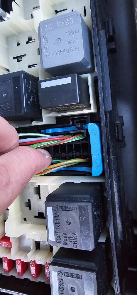

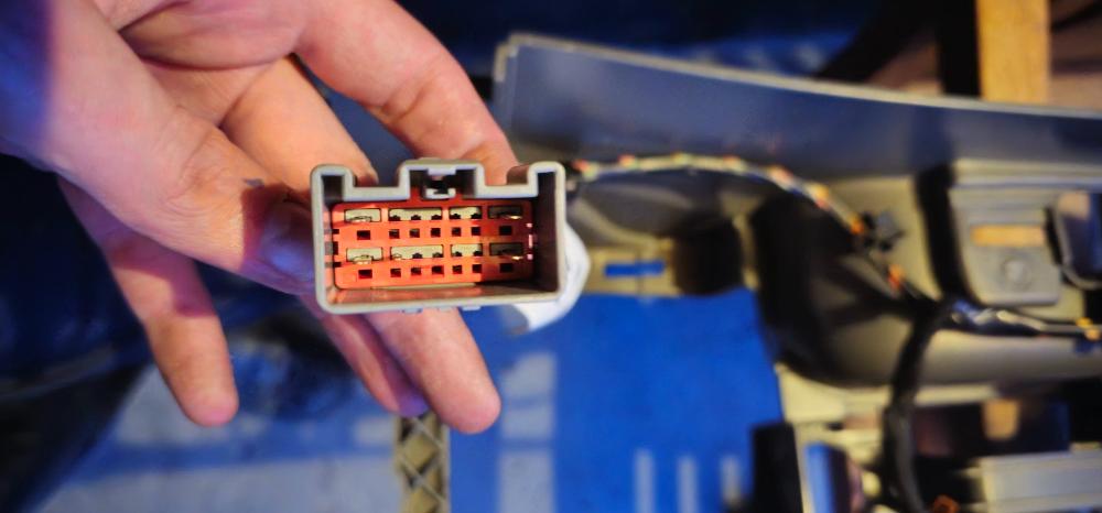

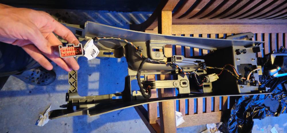

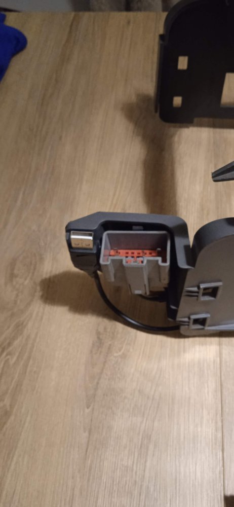

Ahoj, sehnal jsem tunel který má opěrku z bazaru pro Focus MK2 facelift a zjistil jsem, že je v něm i měnič, který vzadu vystupuje jako zásuvka. Každopádně celý tunel má elektriku přes svazek, který v mém autě na propojení nevidím. Nevíte kde sehnat kabeláž co vede od pojistek s touto koncovkou, popřípadě jak jinak to zapojit? Foto v přílohách

Děkuju za radu, bohužel jsem v diskuzi nenašel zapojení měniče, jelikož v koncovce co schovaná u řidiče není dostatek kabelů. Tudíž mi funguje pouze zapalovač s 12v zásuvkou a netuším jak vyřešit problém měniče a jeho zapojení, který by měl být ve stejném kabelovém svazku :/

zapojeni menice je snadne: doplnis do konektoru do loketky pin 3 propojeny na GEM C102-5 (spinanych 12V) a pin 1 na C111-23, kde bys mohl mit 12V z pojistky F18 (30A, motorova pojistkovnice)

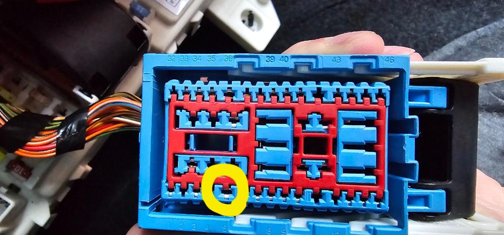

Pojistku na f18 musím dokoupit, jelikož není osazená. Každopádně mohl bych poprosit kde najdu c111-23?
Edit: možná jsme ho našel, jen si nejsem jist zda je to on. Viz foto 2
jedná se Omlouvám se, ale je to moje první úprava kde sahám do elektřiny přímo v jednotkách a nedaří se mi dohledat, kde se nachází :/
Se zapojením c102-5 nebudu mít problém, tu jsem našel a vidím i kudy vede kabel, na který se mohu napojit viz foto.ZaQik píše: 25.07.2025 13:52 doplnis do konektoru do loketky pin 3 propojeny na GEM C102-5 (spinanych 12V) a pin 1 na C111-23, kde bys mohl mit 12V z pojistky F18 (30A, motorova pojistkovnice)

C111 viz download/file.php?id=99068&mode=view
