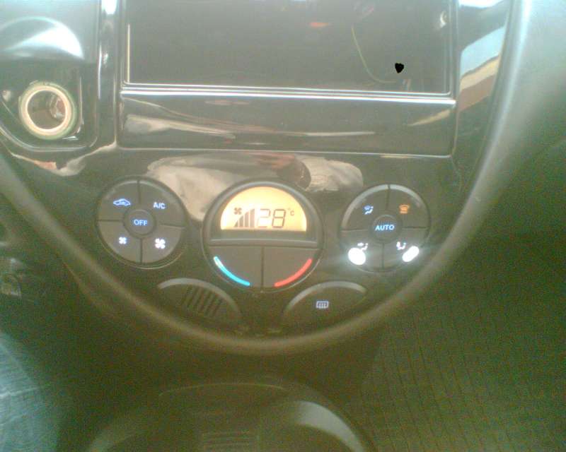

Jo a ještě...je to pravda, že pokud budu chtít vyhřívané čelní okno, že musím mít DIGI klimu? Že ta mi to pak automaticky vypne?zewl píše:na ohrate okno pouzivam vyhrivani celniho skla

precti si to tady cele a odpoved se dozvis. Pokud by byla jednoslovna, tak ti ji sem napisu, ale je to na dylihrdlick píše:Musím si to pak přečíst celé, ale chci se i tak zeptat. Je u DIGI pravda, že se spíná jakmile zapnu ventilátor? jestli ano, tak vlastně běží pořád a jen na mě pak záleží, jestli si jí dám na AUTO a udržení teploty. Mám totiž možnost si jí nechat z manuálu předělat na DIGI a nevím, jestli jo nebo ne.Mi se více líbí DIGI než kolečka
A s tim vyhrivanim celniho skla je to blbost, nemusis mit DIGI, aby jsi mel vyhrivani celniho skla.
PS: klima ti bezi, jen kdyz mas rezim AUTO, nebo MAX (rychle odmlzeni), nebo kdyz jsi ji expliticne zapnes ( i kdyz pak manualne ovladas vetraky). Proste si to tu precti a pochopis

Vyhrivane okno vypina bud termostat nebo nejaka tepelna pojistka, nikoli klima.

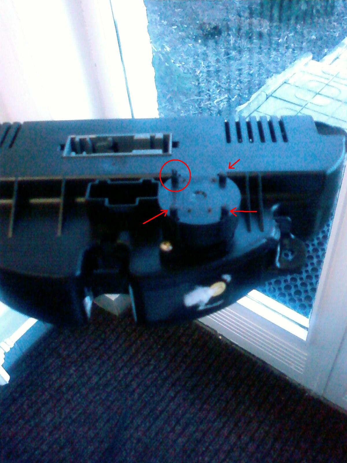

Kluci, chci si změnit diodky v ovládání digi klimy a chci se zeptat. Sehnal jsem si panel ovládání, ale vzadu jsou ulomené 3 ze 4 těch čudlíků? Vadí to něčemu nebo ne? Díky
