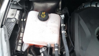

1.6 Ecoboost - zvolavacia akcia 17S09
Kde sezenu verzi PCM? To je tohle?
Jinak si myslim taky ze na to vubec nehrabli. Nemas tam podle me nic.
Je:
Byl:
Byl:

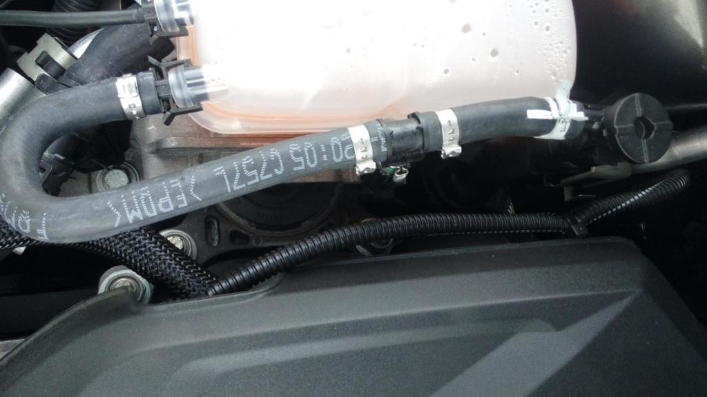

Tak přidávám info ke svolávací akci. Auto jsem přistavil do AUTO IN Pardubice v pondělí ráno a dnes odpoledne jsem jej vyzvedával. Údajně s tím nebyl žádný problém, jen trochu časově náročné. Když jsem se objednával tak jsem byl údajně první. Takže kdo tam chcete jet, tak už to mají ozkoušené na našem autě. Žádné nové projevy jsem nezaznamenal. Jediným vedlejším projevem je to, že nyní máme palubní počítač v češtině. (původně byl v angličtině - auto z DE).

ještě foto
Ford Focus combi 2011 MK3 Titanium 1.6. Ecoboost 110 kW
