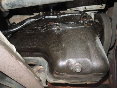

pride vam toto v poriadku?
olejova vana na almere.
vyjadrenie zo servisu je, ze unik je z okolia olejoveho filtru a ze po vymene k tomu dochadzat nebude...

solfan píše:pride vam toto v poriadku?
Moze to byt "iba" tesnenie olejovej vane. A mozno bude stacit len dotiahnut tie sroby okolo, aby tesnenie viac pritlacilo. Tazko povedat.
Je videt ze to tece kolem filtru, otazka je proc, pokud ho rukou povolis tak vse je vysvetleno, pokud drzi jak ma, pohlidal bych si po kolika km byl menen olej, zda na to nekdo ne*ral. Tesneni je soucasti kazdeho filtru, je mozne ze tam neni, nebo skriple.
enjoy
Příspěvky: 5329
Registrován: 05.02.2013 18:38
Re: Kupa lacneho dobreho auta :-)
Příspěvek od enjoy » 04.04.2014 16:50
Oleják Filtron.. takže pozitivum je, že tam ten filtr není od výroby :mrgreen:
Negativum je, že majitel bral to úplně nejlevnější, co mohl. A když už někdo šetří i na olejovém filtru...

Slid
Příspěvky: 858
Registrován: 27.07.2011 16:33
Bydliště: Praha / Semily
Příspěvek od Slid » 04.04.2014 16:52
no prave, proto bych se nedivil, ze tam je treba patej rok :D
Příspěvky: 13478
Příspěvek od miki21 » 05.04.2014 07:56
Ten filtron bych až tak tragicky neviděl. Je vidět, že to teče kolem něj, stačí při výměně nenamazat olejem to gumové těsnění a stane se Vám to samé. Taky bych bral v úvahu fakt, že ty malooběmové motory, zvláště HTP, budou na hranici své životnosti. Za svůj dosavadní život se musely daleko více natrápit, než dané vozidlo uvedly do pohybu. :wink:
