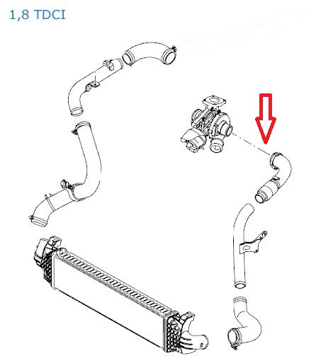

Tak už mám novou hadici, stála 1400kč i stou plechovou. Turbo tlačí tam jak je červená šipka?

phofy píše:Tak už mám novou hadici, stála 1400kč i stou plechovou. Turbo tlačí tam jak je červená šipka?
Ano, tímhle směrem jde vzduch z turba do sání.
