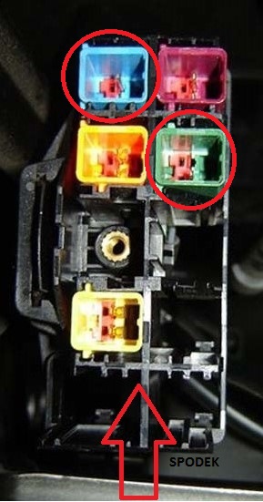

Ahoj dnes jsme instalovali kabelaz dle schema stalo se nam to ze to porad topi na plny kule klicek v zapalovani poloha 2 tlacitko na nule a topíto nevite nebo nemate nekdo fotku jaky barvy kabelu vedou do zeleneho a modreho konektoru

prohozene napajeni a kostra

mohl bys to trosku rozebrat kde jsme udelali chybu

prohod draty v modrem konektoru

ano bylo to tak prehozene napajeni

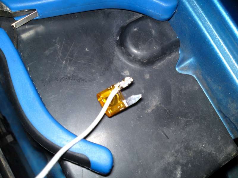

Super díky, to by mohlo stačit. Zaqiku šlo by vytáhnout napětí takhle podobně?
