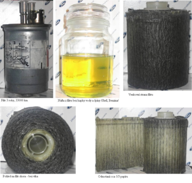

Tento týden jsem měnil filtr, tak jen malou ukázku pro zajímavost. A aditiva dávám celoročně - VIF a Castrol TDA - investice se vrátí na spotřebě a snad šetřím motor a čerpadlo :idea:
Focus Combi TDDi 66kW 2002

doncamillo píše:
Nasiel som vsak tento od Motorcraftu.
co vím tak ford uz dodava jen od Bosche (motorcraft), Delphi prestal dodavat . nevim proc ale je to tak , mozna nekdo kdo ma stare zasoby tak ho ma .
