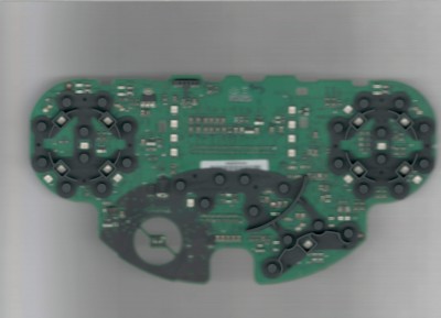

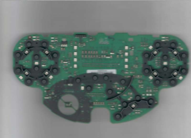

Příspěvek od ihrdlick » 18.03.2009 11:13
Kluci, jaké SMD diody příjdou do climatroniku? 1210 nebo 1206 ? Vůbec se v tom nevyznám :( No ale řeknu Vám, že rozebrat to nebyla žádná prdel !!! 8O
