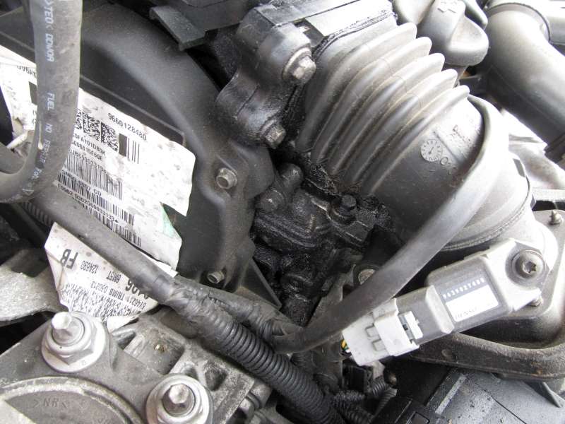

Ahoj všem,
dnes jsem byl v servisu Ford (motomorava Olomouc),páč se mi nelíbilo "zašpinění motoru" od oleje.Mechanik mi tvrdil,že je to díky turbu,které to bude mít brzy za sebou.Já si ale nejsem jistý, zda-li to je turbem.Mechanik odšrouboval hadici vedoucí od turba k sání, kde bylo trošku oleje,ale hlavní problém je (vizuelně) na druhé straně motoru (viz.foto).Můžete mi poradit z vlastních zkušeností,zda-li to je opravdu tím turbem??Po zjištění ceny za opravu mě totiž docela jímá hrůza.
Díky

Vydava to turbo kvilive zvuky v podobe sireny sanitky ? Ak ano, vymena ta neminie. Je iba otazne, ci hned alebo az po par tisicoch kilometrov. Ak nie, treba problem hladat inde.

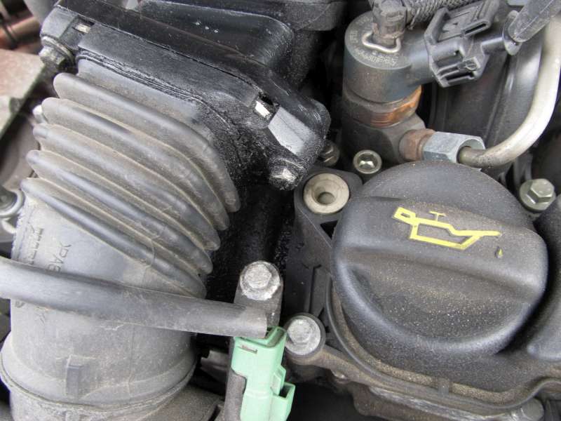

Právě že žádné nepříjemné zvuky nevydavá.Není ani poznat nějaké subjektivní snížení výkonu.Jen je to prostě zasviněný a v autě je takový podivný, ropný smrad....Při pročítání fóra mě ještě napadlo,zda-li mi nepodfoukává vstřikovač č.1.Pod ním je také nasviněno,ale myslím si, že je to spíš hadicí na foto č.1 a dále by asi nebyl tak zasraný agregát (nevím co to je,nejsem mechanik) na fotu č. 2.

Má to tam špinavý hodne lidí. Někde jsem psal, že to může být i tím, že do turba na vstup kompresoru jde olejova mlha z odvetrani klikové hridele (mala hadice napojena na velkou před kompresorem turba). Je možné, že se to dostává pře IC až tam jak jsi to vyfotil. Ale pravda je, že to máš celkem dost. Kolik oleje to žere?

Ked je to ropny smrad, moze byt podfuknuty vstrekovac. Tuto zavadu treba opravit co najskor, pretoze v postihnutom valci sa vplyvom nekvalitneho spalovania tvoria velke mnozstva karbonu, ktore zasvinia olej. A vsetci dobre vieme, ake citlive su turba na zabozrutoch - staci malo a uz spieva pohrebnu pesnicku.

Olej to vůbec nežere.Resp. podle měrky není únik,když ale nastartuju motor, vyletí modrý dým.Poté už to nekouří.

Otvor kapotu, daj dole kryt motora a natoc to. Potom sleduj motor a cuchaj okolo c.1, ci to nesmrdi po spalinach.
