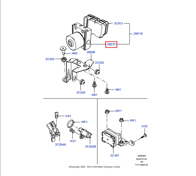

Na diagnostike potvrdené chyba C1288.
Kde sa dá objednať cez internet súčiastka
(č.1692659 -hydraulická časť modulu ESP a ABS)
,ktorá rieši chybu č.1288 vadný senzor tlaku???
Mám technika či mi to urobí no nijako sa mu nedarí to zohnať.
VOPRED ĎAKUJEM.
Maroš.
VOPRED ĎAKUJEM.
Maroš.

Re: Nefunkční ESP
Nazdar cena dielu je 260 eur.
No servis mi tvrdí že väčšinou odchádza celý modul ESP cca 1000eur.
Tak neviem objednať len ten diel za 266?
Nerád by som kupoval len časť, ak to nevyrieši moju chybu a
bude potrebné objednať aj celý modul.
By ma asi porazilo.
Poradte prosim.
Maroš.
By ma asi porazilo.
Poradte prosim.
Maroš.

neviem na zaklade coho to servis tvrdi, ak fordova diagnostika hlasi chybu
C1288 PRESSURE TRANSDUCER MAIN/PRIMARY CIRCUIT FAILURE
vtedy sa jedna o zdochnuty snimac tlaku ktory je v tej hydraulickej casti
za ktoru pyta ako pises Ford SK 260€ ja som ju kupil radsej v CZ za 200€...
je tom na webe popisaneho more...
je to tak bezna vec ze na nemeckom ford fore asi nie je obsiahlejsie vlakno
(591 prispevkov, vyse 130000 citani) a este ani jeden co menil len tu
hydrauliku si nestazoval ze by mu to problem neriesilo...

Podobný príbeh u mňa - od istého dňa permanentne svietila kontrolka ESP, diagnostika povedala C1288.
Pôvodné ambície opraviť vadný senzor vo vlastnej réžii stroskotali. Podobných nadšencov vopred varujem - oba diely, t.j. hydraulika i elektronika sú robené v podstate nerozoberateľne. Hydraulika je kompletne lisovaná do toho Al bloku, vadný senzor tlaku samotný je tiež zalisovaný. Zrejme špeciálnym náradím by to šlo ale... Elektronika je hermeticky zalepená, plast sa ľahko láme.
Mne pomohlo kúpiť diel 1692659 (Ford v Písku za cca 220 eur). Vymenil som to vo vlastnej réžii a kontrolka už nesvieti. Nerobil som kalibráciu senzoru, ktorú doporučujú v návode k danému dielu, spoľahol som sa na nastavenie z výroby. Vyskúšam to najbližšie v akcii.
Stručný návod (fofo 2005, 1.6 benzin 74kW) - zdemontovať hadicu od filtra vzduchu, kryt filtra vzduchu, baterku, vaňu baterky s riadiacou jednotku prehodiť na stranu, dať dolu stierače a 2 plastové kryty pod nimi, odmontovať hydraulické rúrky (začať tými od nádobky s brzdovkou, potom zvyšné 4), vytiahnuť konektor z jednotky, demontovať a vytiahnuť jednotku, vymeniť hydrauliku, namontovať v opačnom poradí a odvzdušniť brzdy. Práca na 2-3 hodiny.
