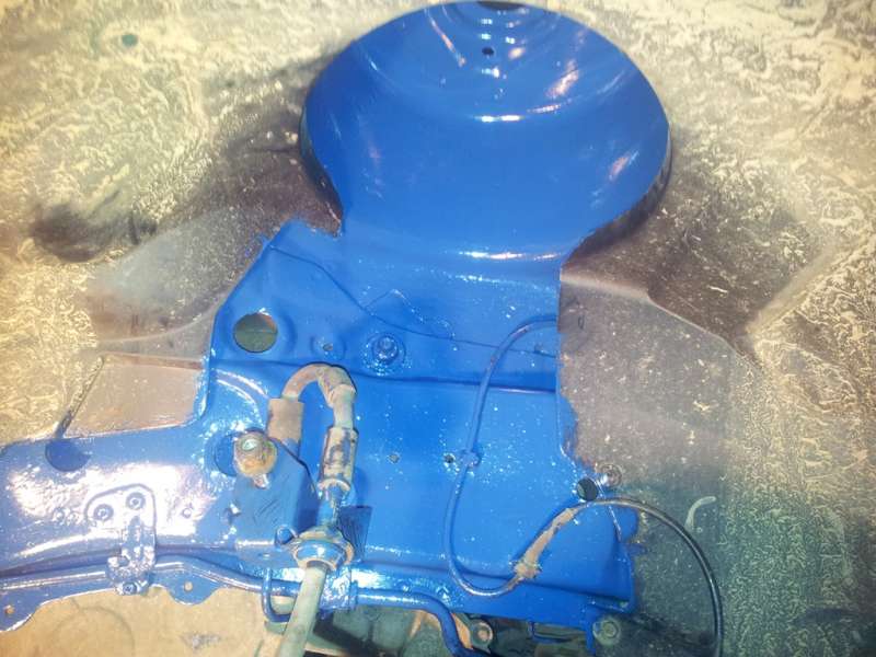

Ty vole ty to máš vypulírovaný :cooler: :bravo22:
