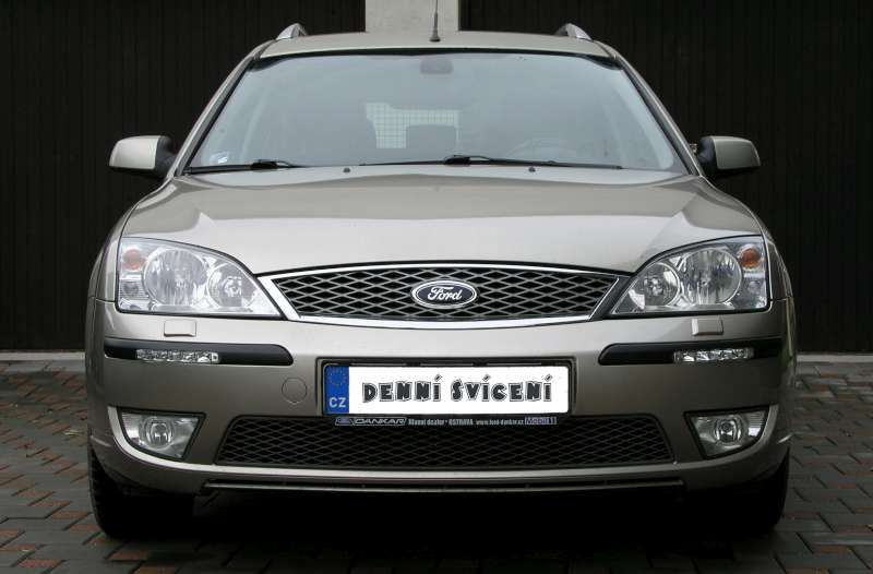

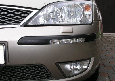

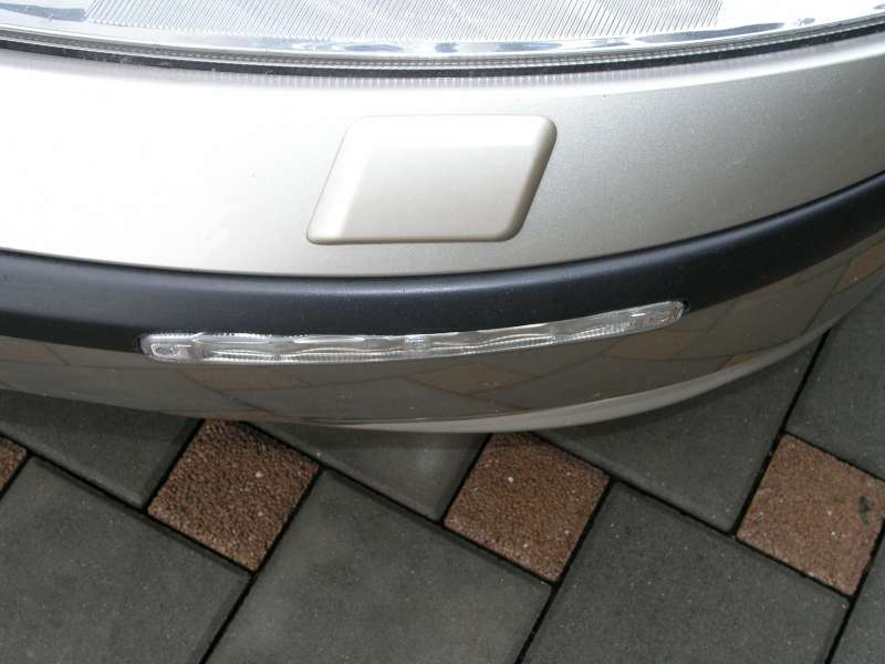

Tak SPDS jsou doma a zaroven i LED parkovacky do svetel, tak mozna dneska se vrhnu na montaz...
takze je hotovo, foto z instalace si muzete prohlednout v navodech na instalaci SPDS:

Další varianta montáže SPDS na Mondeo.

Taky moznost, ale pride mi to dost pracne a hlavne je na tom hodne poznat, ze je ot dodelavane, jelikoz vyrobce by to takhle neudelal - je to pekne, ale vadi mi prave to, ze to vypada jako delane neorigo...

Takze SPDS funguji bezvadne, jenom je mam malinko sklopene k zemi, tak tolik neoslnuji, ale myslim, ze by ot nemuselo tolik vadit...
Postrehy, vse funguje jak ma, vypinac v poloze auto, nakopn autak, sviti SPDS, setmi se, rozsviti se automaticky xenony (diky cidlu na svetlo ve zpetnem zrcatku) a automaticky pohasne display radia, jedina nevyhoda je, ze v garazi je vetsi tma nez venku, cili obcas se stane, ze startuju s xenonama
Dotaz: nevite, zdali kdyz cidlo na tmu zaznamena tmu a pak zpetne svetlo, zdali zhasne svetla, nebo je necha rozsvicene? Zatim sem to nemel sanci odpozorovat, jen me napadlo, zdali kdyz nakopnu auto treba poranu v garazi, kde je vetsi tma nez venku, rozsviti se xenony, zdali pak pri jizde venku zhasnou a pudou SPDS... (nejlepe by to slo odzkouset asi nekde v tunelu, jet na SPDS a v tunelu to nakopne xenony a pak kouknout co to udela za tunelem, nebo muzna jen ve dne prikryt ten senzor vlastne
