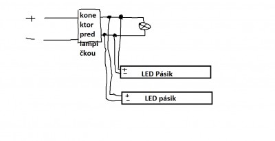

To je jedno či 5cm či 20cm... Ja čo som dával do kufru LED pásiky tam mal 1 meter odber cca 5w, tam ti v pohode stačí ten vypínač, čo ti poslal link Otomar. Ja som niečo podobné ako v tom linku dával na automatické zapínanie svetiel. To je predimenzované až až (6A, 250VAC) s tým sa nemusíš báť spínať doma luster v obývačke :D

Kúpil som LED pásik na 12V, on sa dá rezať po 5cm častiach. ja som si kúpil 1 meter a odrezal z neho 2x 30cm pásy. Ono je to zaliate v takej gume a pripevňuje sa to pomocou lepiacej pásky, ktorá je odspodu toho pásiku. Pásiky som pripojil paralelne na konektor, ktorý ide na originál lampičku v kufri. Nechal som tam aj originál lampičku a pridal som tieto dva LED pásiky. Foto výslednku nájdeš v mojej galerke. http://www.ford-focus.cz/forum/viewtopi ... &sk=t&sd=a
A ešte ti priložím schému zapojenia tých LED pásikov k tej žiarovke, čo je v kufri. Ospravedlnujem sa za nákres v skicári, ale momentálne nemám času nazvyš, tak len takto narýchlo.
