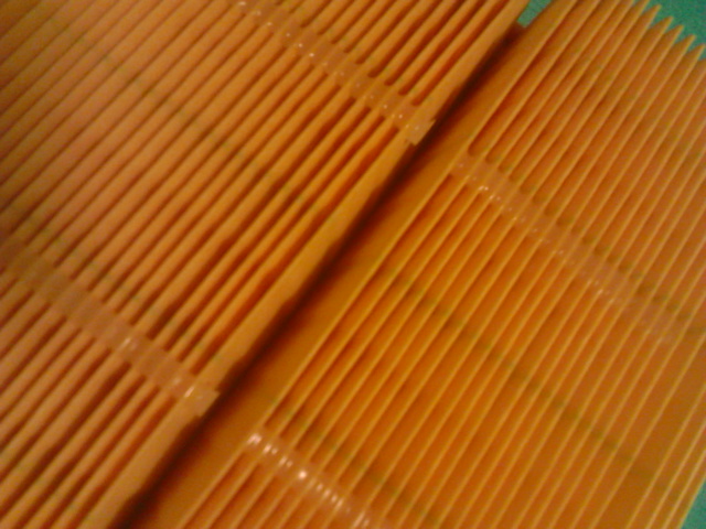

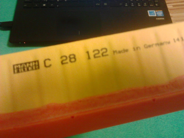

Jako na celkovou filtrovací funkci to vliv mít nebude, spíš se bojím, aby to nenalítalo do motoru.. To by asi nestrávil.. Kopie Mannu by to být neměla

Jak už tady psali, tak je to normální.Pokud je to nějak poškozený a ty máš strach že ti to vletí do sání, tak to tam nedávej.A filtr reklamuj.Se musíš rozhodnout sám.Nebo co víc bys chtěl aby ti tu lidi napsali?Ti klidně napíšu dej to tam ničeho se neboj ale jsem z obliga.Takže rozhodnutí je na tobě.Já jenom můžu potvrdit že jsem to měl i na origo filtru Ford, ale nepoškozený a jenom jeden pruh uprostřed.Řekl bych že to slouží jako výztuha k tomu, aby filtr držel stejnou konzistenci těch naohýbaných lamel nebo jak to říct.

Taky bych to viděl na to, že to má pouze funkci jakéhosi vyztužovače, aby se lamely k sobě nebortily.
Jak píše Johny181, reklamovat, nebo neřešit. Osobně si nemyslím, že by něco do motoru vlítlo.

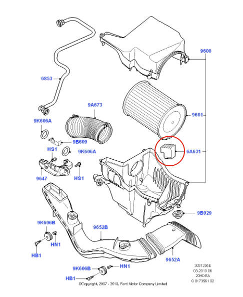

Zdarec,
objednávám teď filtry a chci se zeptat, mám objednat i ten malinkej na odvětrání klikovky nebo ten se "nemění" ?
Díky
Díky

Re: Vzduchový filtr
Mam sice hranaty filtr ale tento maly filtrik tam mam taky je to spis jak houbicka na myti....pri vymene ho poradne vyperu necham uschnout stejne jako to delam s KN filtrem nemenim...podle me zbytecne je to tam jen aby se na nem srazely ty vypary (olej)
- Příspěvky: 13492
Re: Vzduchový filtr
ustřihnout z houbičky na nádobí nový vyjde asi na 3koruny, většinou to bývá součástí balení vzduchových filtrů
