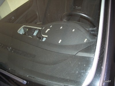

Tak jsem to zkusil dle rad Anndyho ale ta schránka na palubovce tam furt drží.Otevřel jsem víko a začal ji páčit směrem k přednímu sklu a nahoru. Pěkně se celá se schránka v tom měkkém plastu palubovky hejbala a prohejbala. vypadalo to že to někde praskne tak jsem to pak přestal trápit. Hlavně se hejbala ta půlka s úložným prostorem. Ta druhá část nad budíkama ani ne.
Neměl to někno už rozdělaný?
Nějak nacvaknutý to tam musí být ale nechce se mi to špatným páčením ulámat.

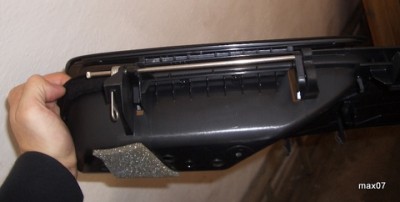

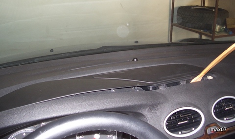

Tak vyřešeno.
Překonal jsem strach a vypáčil to dle rady Anndyho. Jako páčidlo jsem vzal dřevěnou plochou vařečku na cibuli.

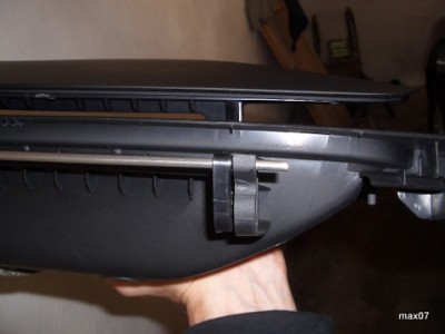

po vyndání z palubky jsem zjistil že vzadu je osička která jde skrz oba panty. Na jedný straně je sploštělá ale na druhý straně není nic proti vysunutí. a právě tam se mi to vysunulo.
Tak jsem tam vyříz závit a zajistill matkou. Trošku namáz vazelínou proti vrzání a nacvak jsem to celý spátky do palubky a hotovo.

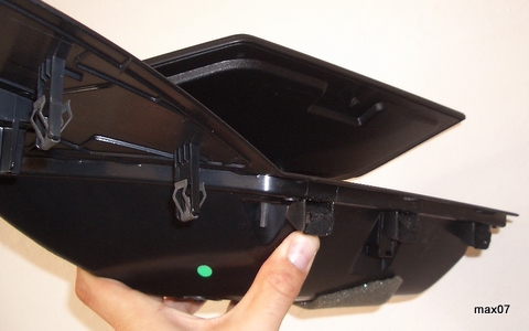

Ja som vytesnoval (aby nevrzgali) iba tie stycne plochy tejto schranky s palubkou, mne to stacilo iba nadvihnut. Avsak mechanik z fordu mi povedal, ako na to (to som sem vlastne pisal) a ze to ide lahko.

Pokial ti to nevrzga, tak to nemusis robit. Mne to vrzgalo. Ale to cely moj focus. Vacsina ostatnych tu tvrdi, ze im nevrzga, takze ja riesim iba svoj.
Mam taky material, co sa pouziva na utesnovanie v autach. Manzelka mi zohnala. Neviem ani ako sa to vola.
