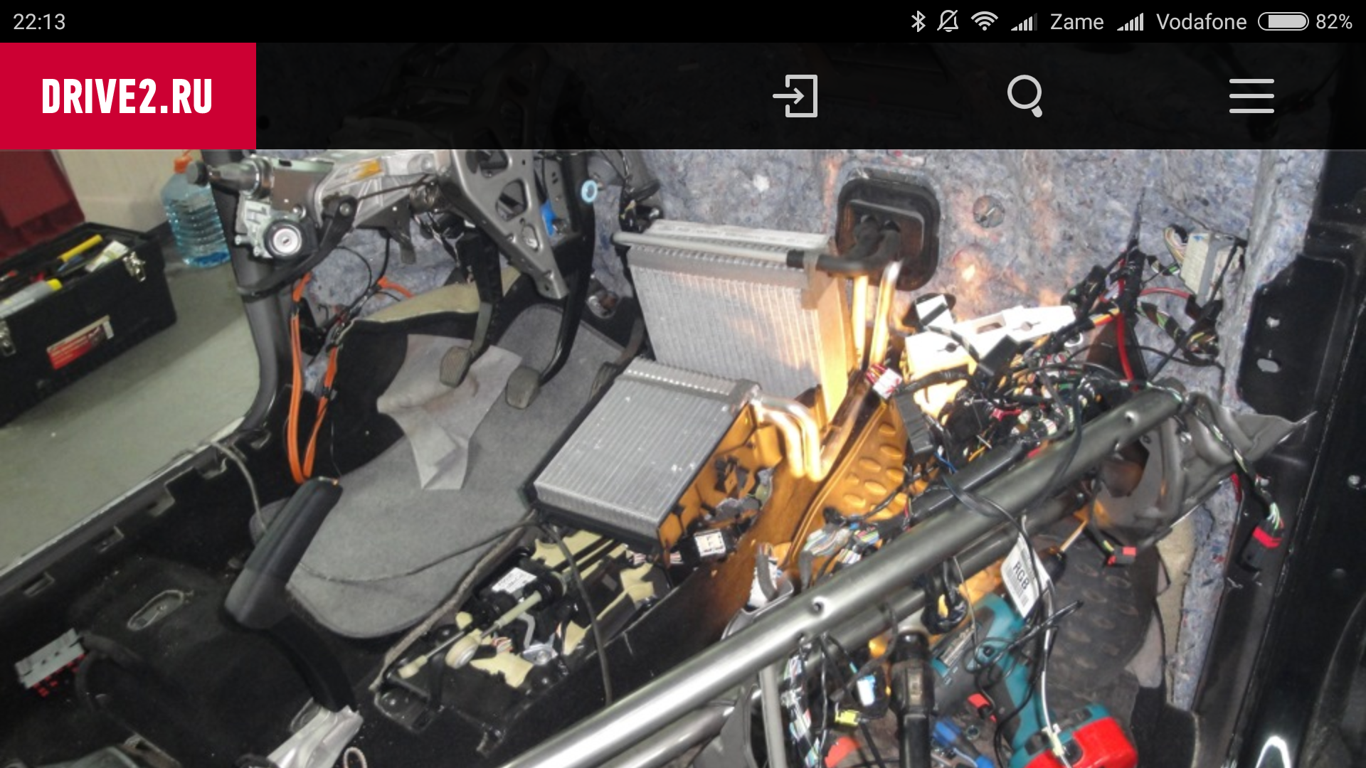

Asi to bude na delsi rozhovani jestli do toho pujdu. Nejvic me strasi vymontovani palubovky. Spis teda to, ze nevim, kde vsude je prisroubovana. Proste nejaky navod na demontaz palubovky.

Voda se musí taky minimálně upustit, protože rozpojuješ okruh topení, klimu si necháš odsát a potom ti ji zase napustí :)
Tady máš inspiraci http://www.ford-focus.cz/forum/viewtopi ... 4#p1070704
:lol:
Návod na rozebrání palubky si stáhni tady: http://navody.ford-focus.cz/Ford_Focus_ ... irucka.pdf cca od strany 300

Zatim jsem rozhodnuty, ze do toho pujdu. Sice to bude chvilku trvat nez pozhanim veci a budu mit cas a naladu. A podle fotek se nemusi vypoustet nic, protoze korpus jde rozdela.
