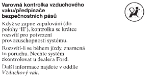

Co to mam za elektriku pod předními sadačkami??

Re: Co to mam za elektriku pod předními sadačkami??
Příspěvek od Jemar » 21.02.2009 11:22
Ty kabelu pod sedačkou jsou opravdu k pyropatronám předpínačů pásů, ev. k bagům v sedadlech a nemají nic společného s tím, jestli se připoutáš nebo ne. Ta kontrolka signalizuje funkčnost airbagů i předpínačů.

šimi:ak by si hladal u aut čo maju signalizaciu nezapnutych pasov, určite to čidlo najdeš u zamku bezpečnostneho pasu :wink:

Tak o tom přemýšlím a přemýšlím a nevím, co to máte všichni za auta že máte předpínače pásů v sedadle, když navijáky bezpečnostních pásů jsou ukotvené ve dveřních sloupcích :lol: airbagy sedadel bych to teda viděl já... :mrgreen: (ledaže by v sedadle bylo čidlo, zda na něm někdo sedí, nebo že má pás zaplý, ale to můžem u naší třídy vozu s klidem vyloučit...)
Příspěvek od canndale » 10.04.2009 13:44
Mosna:
mas predpinace pasov a sidce pyrotechnicke naloze tam kde je zamok bezp. pasu. aktivuju sa vtedy, ked sa aktivuju airbagy a pyrotechnika pritiahne zamok pasu, cim pritiahne cloveka do sedadla (naloze su umisetnene v tom "husom krku" medzi zamkom pasu a uchytenim zamku pasu na sedadle)
Příspěvek od Jemar » 10.04.2009 13:51
Trocha teorie nikoho nezabije! Tady se dočteš jak to všechno funguje.
Předpínač totiž pás zkracuje u zámku, nikoliv u navíjecího mechanismu!
Příspěvek od Mošna » 10.04.2009 14:04
OOPS Tý jo fakt! Hehe, máte pravdu! OK, beru zpět :wink:
