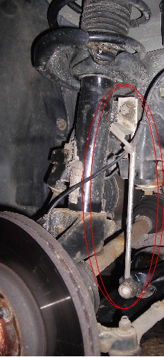

Tak jsem to nechal prozkoumat ještě jednou v jiným servisu. Ty zvuky/ťukání to vydává jenom při zatížených kolech a jenom když se točí volantem sem a tam. A samozřřejmě i při jízdě.
Když se auto zvedne a točí se volantem, nebo přímo kolama tak se nic neděje.
Původně to vypadalo že to je v tom kloubu pod tou prachovkou jak jsem to označil na obrázku.
Zatížili jsme ale každé kolo zvlášť. Nejdřív pod LP kolo špalek a točili volantem, pak PP kolo a zase točili volantem sem a tam. V obou případech to ťukalo. Prachovky z tyček řízení jsme tedy dali dolu ale na kloubech jsme nenašli závadu.
Takže to tedy vážně vypadá že je řízení v háji?? :roll: :roll:
Pokud tedy jo bude mě jenom nové řízení stát těch 12tis?? Jiná varianta není?? :roll: :?: :?:

řízení vyměněno a v autě konečně ticho jako v kostele. Uff. :mrgreen: :mrgreen: :mrgreen:
Původně jsem si myslel že část pazvuků jde od řízení a část od tlumičů ale vše šlo od řízení.

chlapi, ak vam to vrzga na mieste a pri prepruzeni: ako prve skotrolujte ci to niesu stabilizacne tycky riadenia.. ak vytocis kola a chytis za tycku a ta sa da lahko pootocit, tak to bude ono.. ja som na focuse menil tycky cca raz za 1.5 roka :roll: (drbnuta blava a elektrickove kolaje)
ja som na focuse ktory mal najazdene 250tis nemal ziadne vrzganie od nicoho ineho ako od tyciek.. ani od riadenia ani od klbov
tycka stabilizatora
tycka stabilizatora
