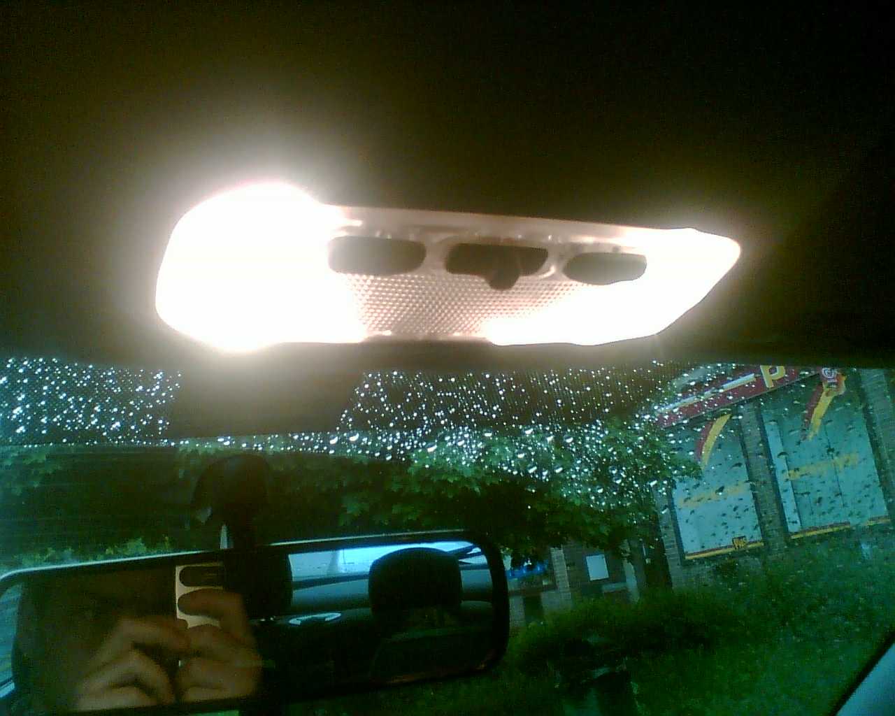

Tak jsem to dneska ráno zkoušel. Modrá sufitka svítí upe super a místo ledek jsem tam nechal žárovičky a ty taky svítí fajn. Možná zkusím ty ledky vykuchat a přepojit, ale ty žárovičky ikdyž svítí trošku do žluta, né bíle jak ty LEDky, tak svítí více. Je tam lepší rozptyl světla. Ještě jsem uvažoval nad LEDkama do brzdového světla, ale nejdříve si někde koupím jen 2 a ukusím to, protože se zase "bojím" toho rozptylu světla. Odpoledne dávám sufitky do světel na RZ, tak uvidíme. u sufitek + a - není problém, protože ji jenom otočíš a hotovo

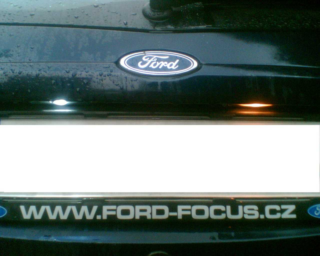

Re: LED žárovky v blinkrech
Tak nějaké to foto, kvalita mobilu :
- Přílohy

Tak včera umřely obě LED sufitky v SPZ.... jedna jen tak blikala a pak taky konec. Dostala se do nich voda...je to jen plastovy váleček ze 2 dílů a není vodotěsný jako ta skleněná...škoda, jdou tam opět žárovky.

A utěsňoval jsi nějak více ty světýlka? Mi se zdá, že ta guma je tam nic moc a navíc, sehnal jsem si fungl nové a do těch zateklo ! Jedině je před zacvaknutím obtáhnout silikonem...Kota píše:Tak já teda nevim,ale já ty led sufitky nad spz mám a bez problémů...
- Kóťa
- Příspěvky: 9765
- Bydliště: Střední Čechy
Aha,tak u Tebe to byla chyba vody ve světýlku.Já je jen vyndal,vyměnil a zacvaknul.Vodu tam nemám.Ani kontakty nebyly při výměně zoxidované.Pan silikon pomůže
