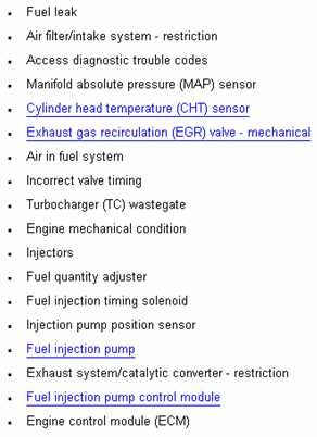

Nadmerna spotreba TDDi:
spotreba TDDi.jpg (17.05 KiB) Zobrazeno 2589 x

Vsak v poradi kontroly je jako prvni unik paliva a jako druhe vzduchovy filtr.
