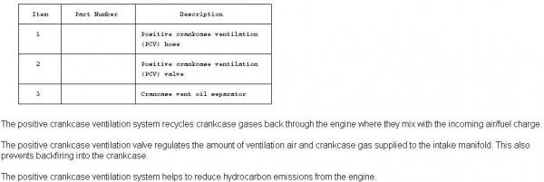

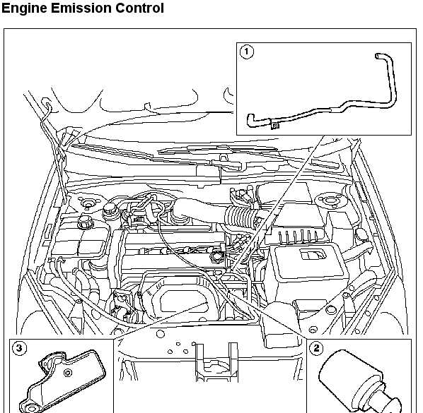

Příspěvek od pelen » 26.11.2007 18:57
Popis rizeni emisi u benzinaku (zadny EGR ventil):
EEC 2.jpg (19.34 KiB) Zobrazeno 2090 x
(72.94 KiB) Staženo 381 x
