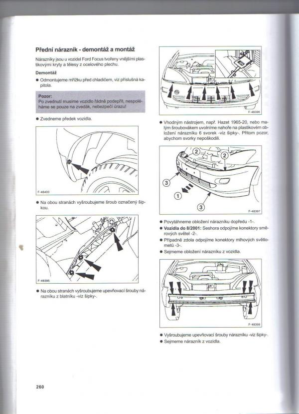

petpol píše:slyšel jsem, že tam bude nutné v případě předního demontovat snad vše. Kde začít?
Než jsem to vypotil tak jamaka už to napsal :-) tak to máš aspoń česky :
Před pár dny jsem demontoval přední nárazník.
Povolil jsem oba přední plast.podběhy abych se dostal k těm 3 šroubům co drží nárazník v blatníku.
Mám totiž kryt pod motorem :-(.
První šroub (od řidiče) je shora a další 2 zespod (klíč 10) . Odpojíš mlhovky a po odmotování mřížky mezi světly se ti "objeví" 4 zoubky nárazníku ,které jdou lehce vycvaknout. Pod každým světlometem je ještě 1 zoubek - ty jsem "vycvakl" šroubovákem :-)
A zvesela vysuneš dopředu nárazník :-).
Možná to jde i jednodušeji (bez demontáže mřížky).. ale udéláš to i na chodníku .....
Ford Focus 1.6 HB 2001

Tady máš přední
(69.61 KiB) Staženo 244 x

Příspěvek od petpol » 08.11.2007 06:52
Díky, hlavně jsem potřeboval přední. Ten zadní si myslím, že nebude tak složitý.
