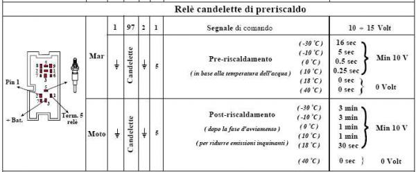

Zhavi to vzdycky, i kdyz je teply motor nebo kontrolka jenom problikne. Loni jsem se vsadil s mechanikem, protoze jsem si taky myslel, ze to nezhavi a prohral jsem :wink:

Také nechávám kontrolky zhasnout a pak startuji .Důvod
1. imobilizér
2.čerpadlo musí natlačit benzín
Startuji takhle i při teplém motoru. :wink: :wink:

Nedivim, se, ze Ahmed prohral, protoze zhavici svicky zhavi:
pred startem (per-riscaldamento)
a po nastartovani dozhavuji (post-riscaldamento).
Takze ho mechanik nachytal na 30s dozhavovani pri 18°C.

pelen: z tveho obrazku mam chapat, ze nad 18 stupnu zhavice nezhavi? Pred startem myslim.
pelen
Příspěvky: 9259
Bydliště: Nový Jičín
Příspěvek od pelen » 21.10.2007 19:24
zewl: chapes dobre, proto kontrolky nepohasnou pred nastartovanim.
