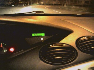

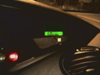

Příspěvek od chmelko » 07.09.2007 21:55
konečne bolo trochu času,tak dneska sme sa s tým trosku pohrali :wink:
chýbaju už iba obe čidla a BC fachčí ako má :wink:
