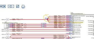

toto si asi nemal rozbalene/preletovane SP482 ?
popripade skus logovat skrat na kostru EGT11 aj ci nehodi nejake DTC, mozno skusit jazdu s odpojenou lambdou
Příspěvky: 13529
Re: spolocne chyby EGT a EGR
Příspěvek od stano. » 20.11.2024 14:28
Odpojena lambda, ani odpojeny EGR nezmeni spravanie.
P0130 a P0135 je v PCM stale pritomna, aj po zmazani vsetkych chyb. Nebol by to prvy dvojliter s pokazenou lambdou, jazdiaci roky bez problemov. Je nejake TSB, ze to ani nema vplyv na emisie, moze sa chyba ignorovat dokonca aj na EK. Kedze odpojenie nic nezmenilo, neriesil som to dalej.
Predpokladam, ze ten spoj najdem niekde v hrubom kablovom zvazku, zabaleny.
Dnes vsetky 3 zalogovane chyby skocili pri rychlosti nejako nad 60km/h. Rovnaky usek som isiel domov okolo 50km/h a neskocila ani raz (ten log "bez chyby"). Preto som presvedceny, ze to ma nieco so stavom, ktory nastane pri vyssej rychlosti. Najprv to chvilu trvalo vyvolat, postupne sa to zhorsovalo a teraz v podstate okamzite pri zvyseni rychlosti chyba. Myslel som, ze je to regeneracia, ale VAPORISER PID je off, nie?

SP482 rozbaleny. Je to hned za poiskovkou, v gumovej prechodke. Takze isiel blok z poistkovej von. Vsetkych 5 vystupnych kablov tam drzi, spoj je cisty, bez oxidacie.
Skusim este prepojit pred PCM, ale nemyslim, ze to pomoze.

to by mal byt lisovany spoj ? Prepajkuj ho , takto podobne blbnu ak je v nich problem, tu oxidaciu tam neuvidis .
