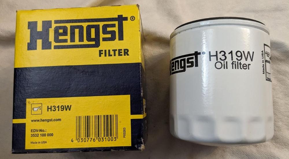

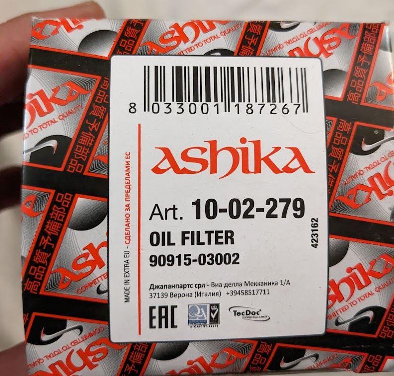

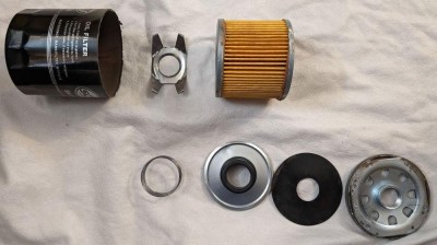

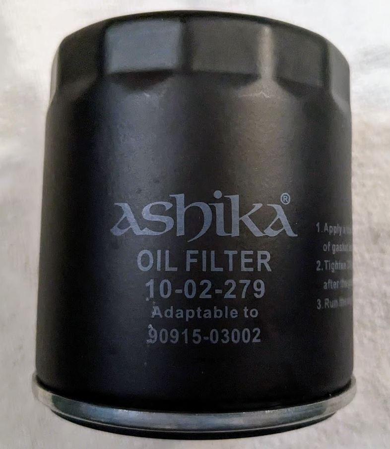

Přihodil jsem k objednávce autodílů i filtry k rozkuchání:
- Hengst, který se tváří jako originální
- Ashika, totální low cost z Číny (aktuální prodejní cena 46,-)

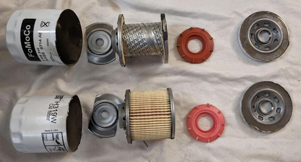

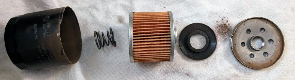

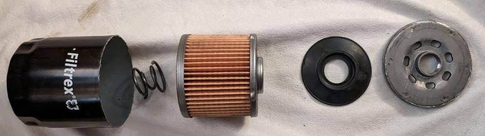

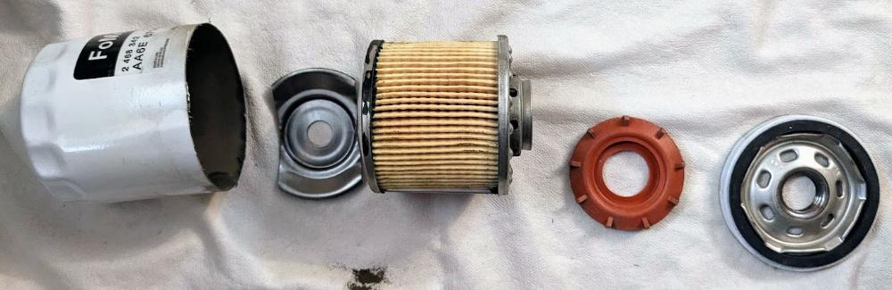

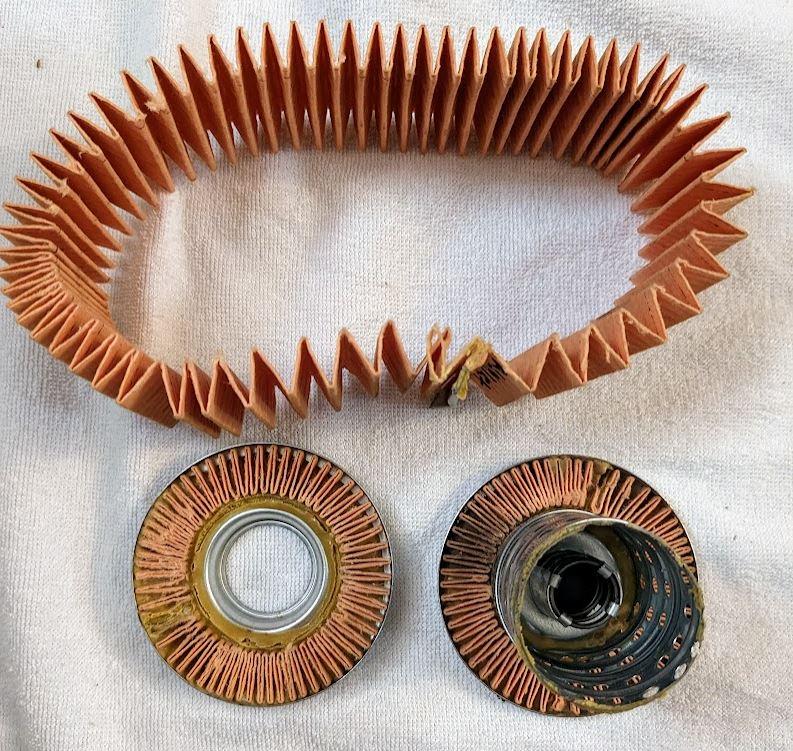

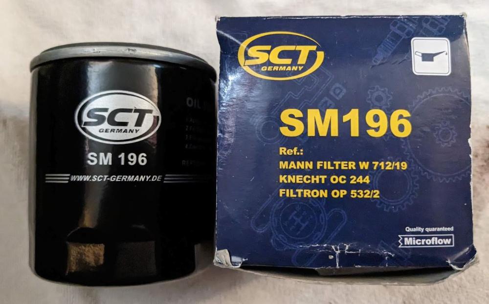

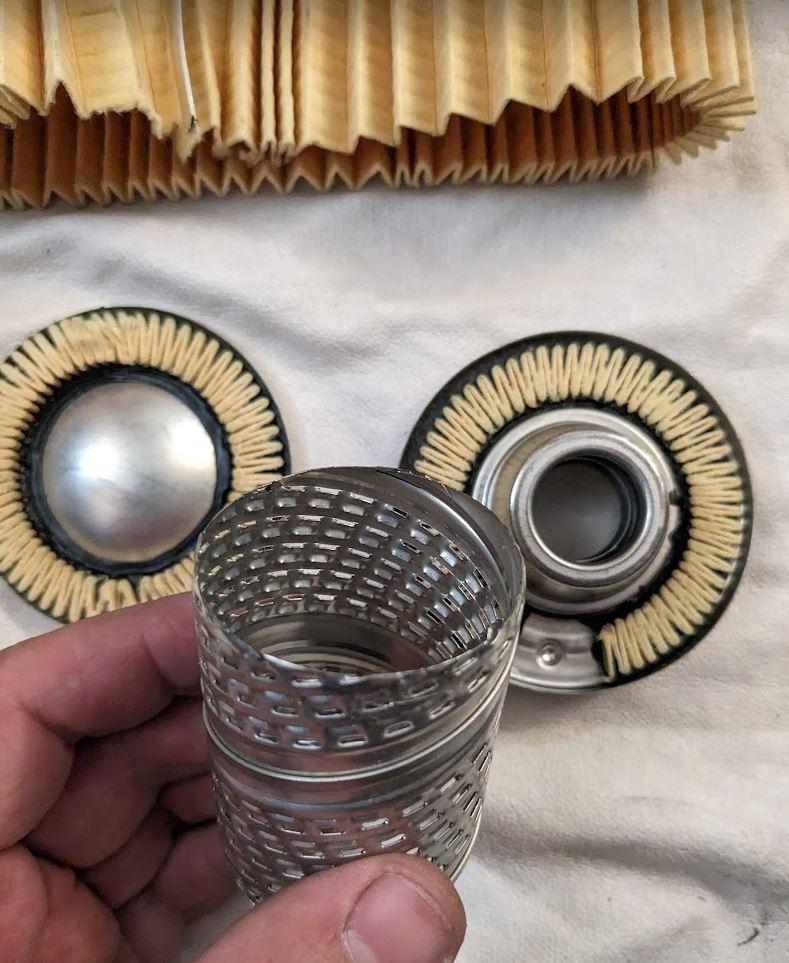

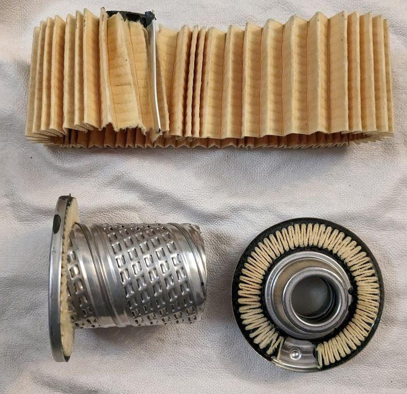

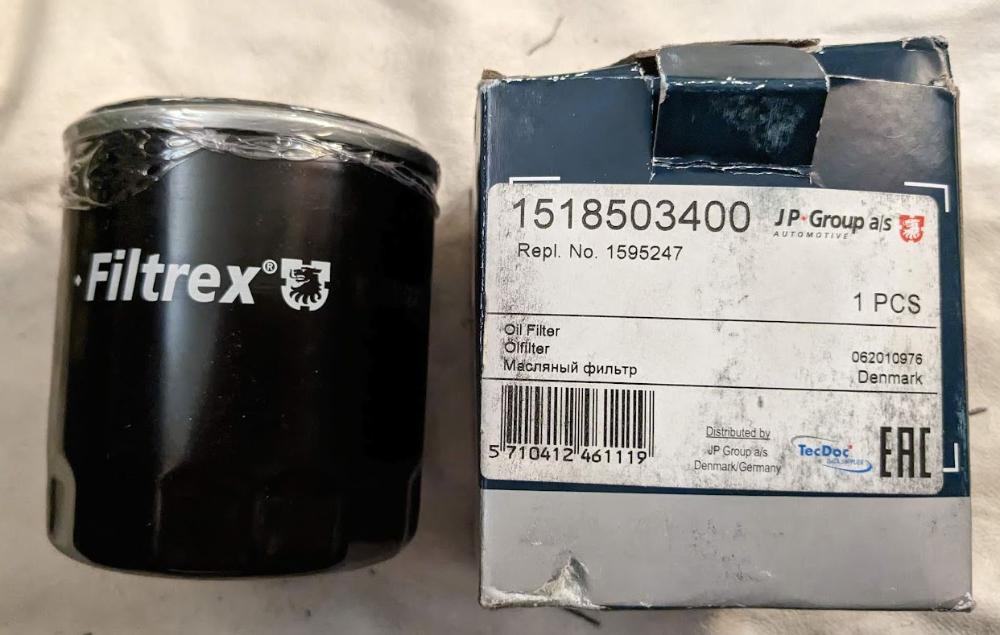

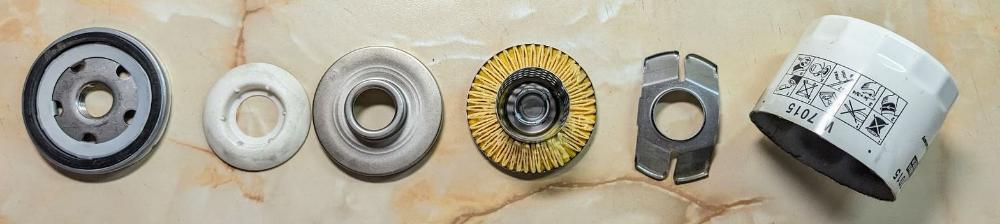

Další filtry šly pod nůž:
- Ashika (zajímavost: na krabici uvedeno MADE IN EXTRA EU)
- SCT (Německá značka, původ Litva)

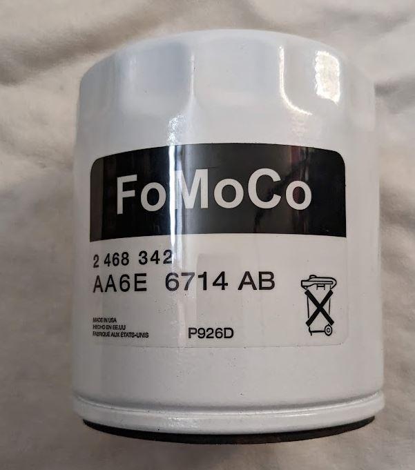

- Ford originál
- Hengst (nepřekvapivě naprosto shodný s Ford orig. - až mě vede k myšlenkce, že MANN tyto filtry až do letoška přebaloval)
- Filtrex (Dánsko)

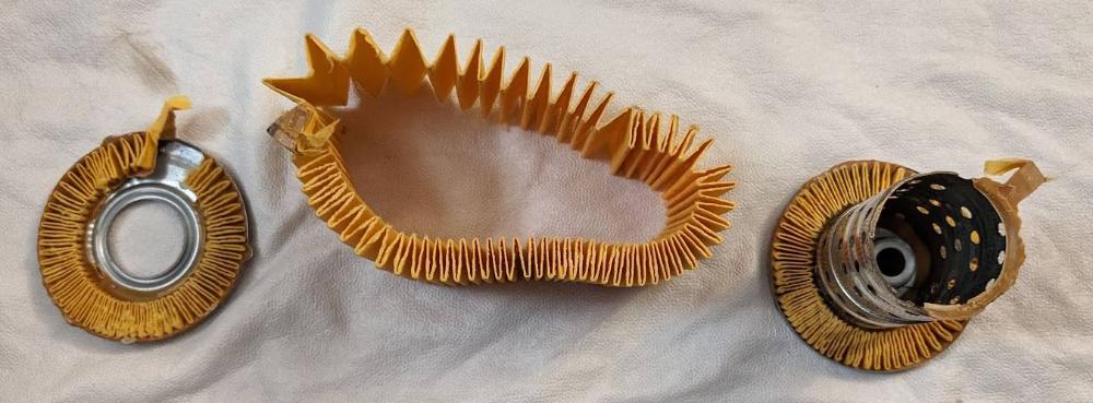

Metodika:
Rozřezání filtru
Separace filtračního papíru
Fotodokumentace + komentář
Změření Filtračního elementu - rozměry, gramáž
Fotodokumentace a komentáře

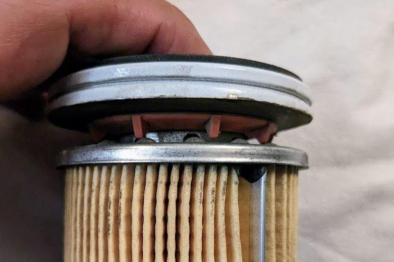

Filtry Hengst a Ford mají narozdíll od ostatních filtrů v testu odlišnou kontrukci (to odhalil již pohled z vnějšku) a to sice, že se liší od zbytku umístěním obtokového ventilu v horní části. Vzniklý prostor v horní části filtru je zároveň efektivně využit pro zpětný ventil (jednoduchý elastomerový talířový ventil červené barvy). Další zajímavostí jsou velice malé otvory ve vnitřním plechu, trubce - jsou prolisované a protřižené, nejedná se o díry jako u ostatních filtrů (např. děrovaný plech u Mann).
Porovnání s originálním dílem od Fordu - vně ani uvnitř žádný rozdíl.
Tedy jeden rozdíl by byl, Hengst má popis potiskem Ford samolepkou. Prostorové uspořádání filtrační vložky, obtkového ventilu nad ní a kolem obtokového ventilu ještě zpětný ventil. Sklady papíru josu krátké, vnitřní průměr velký Zajímavě prolisované otvory v trubičce uvnitř filtru, malé otvory jistě zvyšují hydraulický odpor.
Ze všech filtrů se Bosch, resp. jeho výrobce Purflux absolutně vymyká velikostí filtračního média. Sklady jsou mnohem větší (trubička uvnitř filtru menší) a navíc na výšku seskládané do VVV (viz příspěvky výše - zde kopíruji fotku z prvnotního zkoumání)
Další kandidát jest nové provedení mého oblíbeného filtru a to MANN. Po rozřezání se potvrdily mé obavy, a to sice, že plocha filtru je proti původnímu / originálnímu / Hengst filtru menší, jak dávají tušit i vnější rozměry.
Filtr má ale velmi hezky řešený obtokový ventil, naopak vnitřní trubička je zcela jednoduše děrovaná. Též je matoucí vícehranný tvar fitru u pertlu, typický pro všechny filtry MANN.
- Ford originál
- Filtrex (Dánsko)
Metodika:
Rozřezání filtru

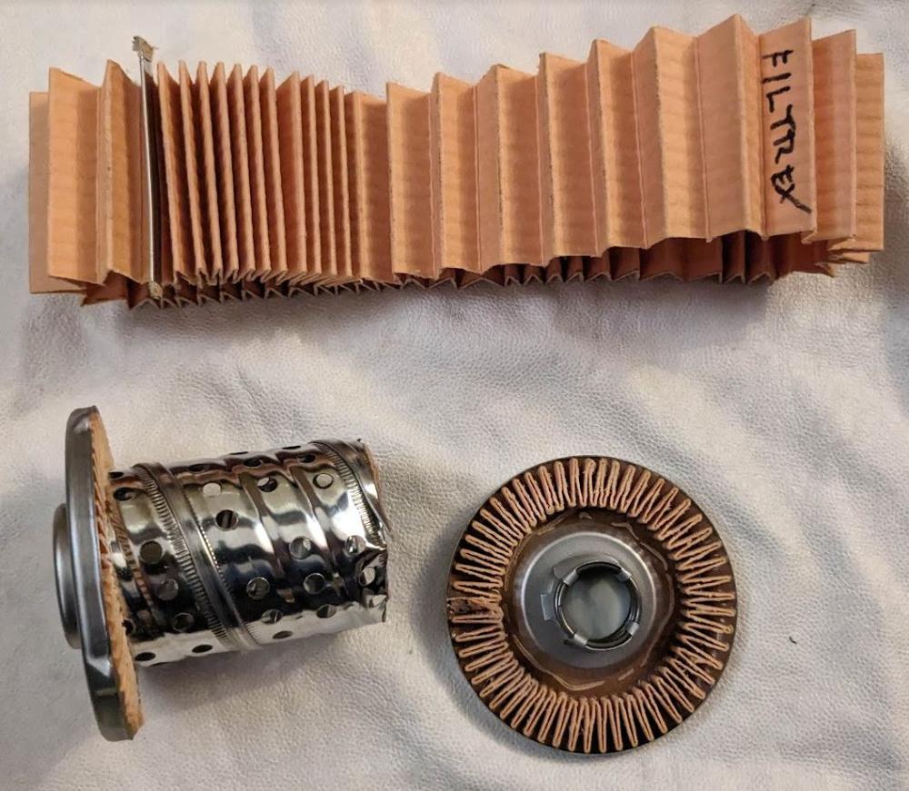

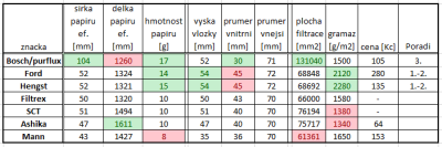

Dalši krok - změření a zvážení filtračního papíru z každého filtru, změření rozměrů vložky, propočet na plochu filtrace a gramáž papíru.
Zajímavé jsou rozdíly.
Zde ústřižek z každého filtru, 5 skladů.
A výsledky včetně pořadí:
Komentář k výledkům a zhodnocení
- zklamání testu je jednoznačně nové provedení MANN, který se skrze úsporná opatření propadl kamsi mezi low-cost filtry, ovšem cena je navzdory tomu vyšší, než u provedení starého
- naopak není překvapením, že originální filtr nabízí nejvíc. Jeho pořízení za ofic. cenu ovšem smysl nedává. Buď se dá pořídit kolem 180Kč na polském allegru či o něco dráž na českých e-shopech a nebo vzít jeho OEM verzi od HENGST. Navíc orig. filtr je dodáván v balení po 12ks, takže z e shopu dorazí přebalen v kartónu s různém stadiu zabalení - ale se zabalením do stretch folie, aby se do filtru nedostal bordel, se ze dvou testovaných e-shopů neobtěžoval ani jeden. Naopak, krabici ještě vystlali nařezaným kartonem, aby toho bordelu bylo v balení ještě víc. Chápu, balení pro servisy, kde využijí tento filtr v mnoha aplikacích v různých vozech a motorizacích, ale cožpak chci po skladníkovi/skladnici eshopu tolik? Naopak HENGST dorazil zabalen v samostatné krabičce, jak je zvykem a navíc je jeho cena nižší, nežli ošizený MANN.
- osobně byl pro mne překvapením filtr od Purflux, resp. přeprodávaný pod značkou Bosch. Filtrační plocha je oproti ostatním takřka dvounásobná, nicméně není vše zalité sluncem a tak se zase pro změnu pošetřilo na gramáži papíru.
- test zároveň ukázal, že neznačkové levné filtry nemá smysl kupovat - byť z venku vypadají obstojně, dokonce i nejlevnější filtr testu byl zataven ve fólii a teprve pak vložen v krabičce a tím dokonale chráněn před kontaminací nečistotami. V balení byla navíc i samolepka upozorňující na další výměnu oleje. Ale - uvnitř se prostě šetřilo. Papíru málo a s nízkou gramáží.
Test nehodnotí další užitné vlastnosti filtrů, tedy konkrétně (ne)přítomnost zpětného ventilu a otevírací tlak obtokového ventilu.
Zároveň nechci výsledky tohoto srovnání (označení test se mi jeví až příliš honosné) filtrů nějakým způsobem zobecňovat. Filtry zn. MANN pro mě osobně zůstávají volbou č. 1 pro různé aplikace (auta, motorky, zahradní technika), byť nyní již budu daleko více zvažovat alternativy a zkoumat, zda neproběhla nějaká podobná inovace směrem k horšímu i tam.

Jednu věc mi to srovnání neřeklo.
Že je větší filtrační plocha větší, to je zřejmé. Že je lepší vyšší gramáž papíru taky.
Jenže, Purflux má vyšší plochu za cenu nižší gramáže.
Bohužel, praktické zhodnocení filtračních schopnosti bez laboratoře neudělám.
Vlastně tím, že nemám ještě zhodnocen nový provedení od Mann, nemám odpověď na svoji původní otázku.
Pro mě osobně teda zůstává první volbou originální, resp. Hengst za zlomek ceny originálu. Je to řešení posvěcený výrobcem, jako funkční.
