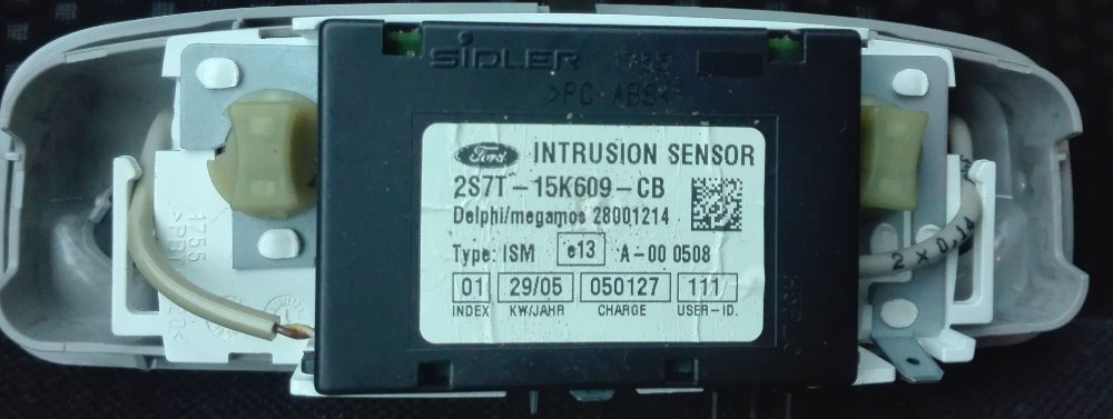

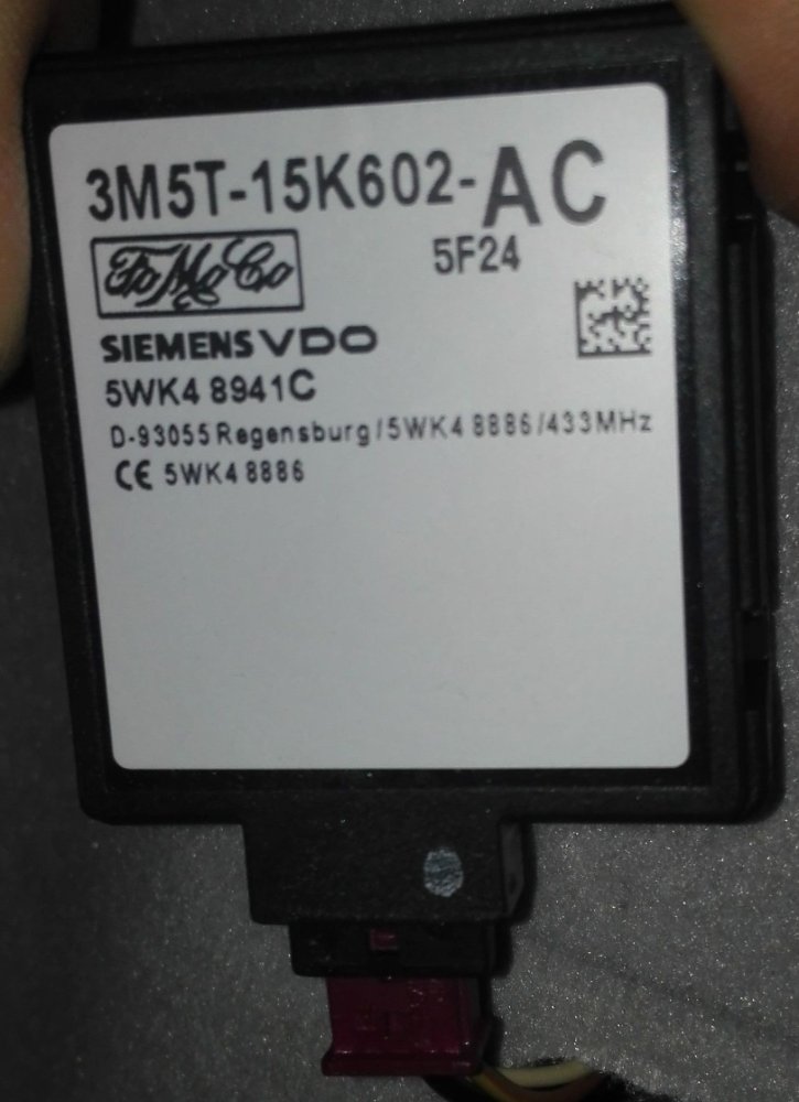

takze dnes som mal trochu casu, tak som dal dole svetlo a nasiel som tam tieto dva "snimace"
ak ten - ...15K602 je prijimac, netusim ako zistim, ci je OK, niekolkokrat som ho vytiahol a vlozil do konektora...
- vybral som cely GEM a vsetky poistky pozrel, niekolko krat ich vytiahol a dal naspat

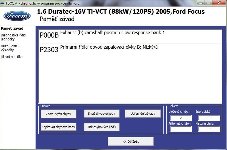

- diagnostika mi ukazala akurat dve chyby, ktore som vymazal , neviem, ci to bol starsi problem, ale s dialkovym to asi nesuvisi :
-este ma napadlo, ze tam je Android radio, tak som ho odpojil cez poistku, ci nahodou nerobi problem wifi a bluetooth pri kodovani kluca, ale nepomohlo...takze uz ma nic nenapada, kde je pes zakopany...
- Příspěvky: 24983
Re: Nejde zamykat a odomykat s DO
vycti chyby z GEMu, uvadis chyby z PCM ... pokud v GEMu nic neni, tak je prijimac z jeho pohledu v poradku a problem bude patrne v klici
rastino7
- Příspěvky: 11
- Registrován: 27.12.2021 15:00
chyby som dal nacitat komplet zo vsetkych jednotiek, takze su tam len tie dve ( teda som ich zmazal a dufam, ze uz ani nenabehnu )...
