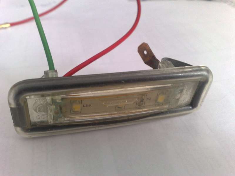

Nacpi tam LEDky, jednak se nevyhřeje patice a jednak netrpí na otřesy při zavírání dveří.

ahoj chci se zeptat jestli nemá někdo led pásek místo sufitky v spz (skoušel jsem to několikrát připojit a furt nesvítí) díky za případné rady

Led pásek se tam nedává, kup LED sufitku. U diod je potřeba dodržet polaritu (+/-)

Já tam mám LED pásek - na konektory z původních patic, které mi sežrala voda a funguje to už 2,5 roku.lukas1986 píše:ahoj chci se zeptat jestli nemá někdo led pásek místo sufitky v spz (skoušel jsem to několikrát připojit a furt nesvítí) díky za případné rady

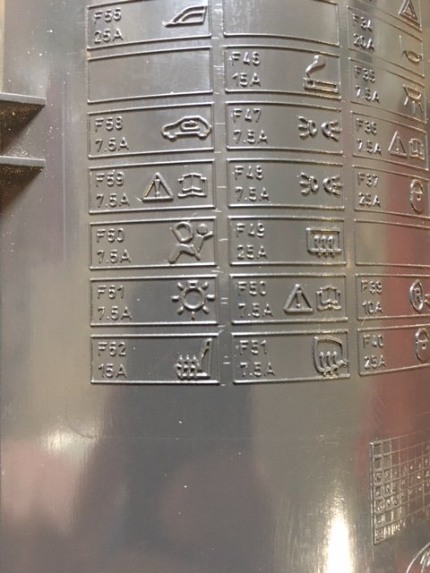

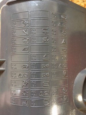

ahoj, tak jsem se zase vrátil k nesvítící SPZ, mám tu foto víka pojistek. Která je tedy pro SPZ? F62 je vyhřívání sedadel a F52 vůbec není

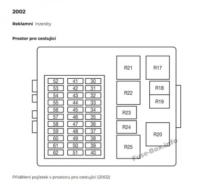

Podle el. schemat by to mělo být takto:
Kryt pojistek bude zřejmě zaměnitelný, takže symboly pojistek nemusí být nutně správně.
Pojistka F52 je tedy ve spodní řadě úplně vlevo a pojistka F62 naopak vpravo. Číslování pojistek je stejné pro všechny ročníky výroby
- auta vyrobená do 8/2000 je to pojistka F32 (10A)
- auta vyrobená po 8/2000 je to pojistka F48 (7,5A)
- auta po FL (2002-2004) je to pojistka F62 (7,5A)
