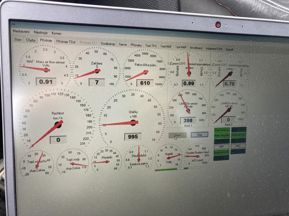

Foto 1: S zátěží světla, ventilace na 2 pohyb volantu. AC - off odpojený potenciometr klapky.

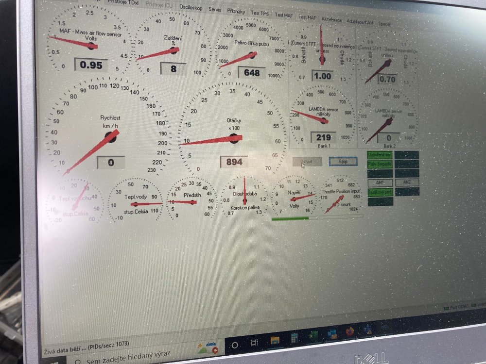

Foto 2: Bez světel , ventilace OFF a bez pohybu volantu , ACC - off
Jinak řečeno pokud půjdeme po této teoretické lince. Jaký je normální stav zatížení na motoru který je prohřáty. Jaké PIDy sledovat. Má tady někdo tuto motorizaci ok před FL? Je ochoten zaslat nachodit data. A pro ty co vladnou diagnostice se ptám co sledovat.

Mna tam zaujalo hlavne vyskocenie LOAD v grafe.

stano. píše: 17.09.2022 14:23 Mna tam zaujalo hlavne vyskocenie LOAD v grafe.
To zvýšení jsem udělal já dva krát jsem klepnul na pedál plynu. Jestli si to ventil nahodou neprovede koreci.
